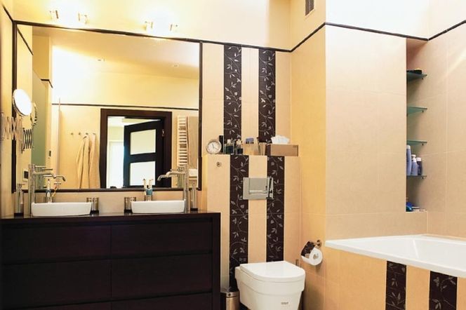

Wentylacja. Wspólny kanał wentylacyjny w łazience i pralni
Autor: Archiwum serwisu Każde pomieszczenie wymagające wentylacji musi mieć pod sufitem kratkę wentylacyjną i osobny kanał wywiewny
