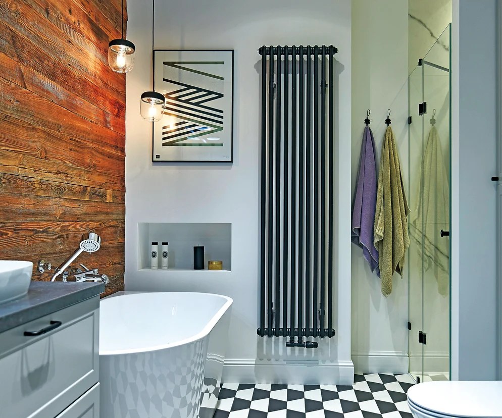

Ogrzewanie podłogowe i grzejniki
W komfortowej łazience musi być ciepło, niezależnie od pory roku i tego, czy działa centralne ogrzewanie, czy nie. Za najbardziej komfortowe uważane jest ogrzewanie podłogowe (elektryczne lub wodne), które zapewnia przyjemną dla stóp temperaturę podłogi. Systemy elektryczne pozwalają szybko uzyskać żądaną temperaturę, bo działają natychmiast po uruchomieniu i są niezależne od centralnego ogrzewania. W remontowanej łazience najprościej ułożyć elektryczne maty grzewcze, czyli siatki z tworzywa sztucznego z wplecionym cienkim kablem grzejnym. Są na tyle cienkie, że poziom podłogi podniesie się tylko o 2-3 cm, można je ułożyć także na starej posadzce.
  • Należy ominąć miejsca stałej zabudowy (z wanną, sedesem czy kabiną prysznicową). Maty mogą mieć moc 100, 120, 150 i 160 W/m2. Podłącza się je do instalacji 230 V. Ich działaniem steruje termoregulator współpracujący z czujnikami temperatury. Bardziej skomplikowane jest wykonanie wodnego ogrzewania podłogowego, jeśli nie było wcześniej planowane. Jednak gdy robimy duży remont domu wraz z modernizacją systemu grzewczego, warto to rozważyć.
  • Z myślą o remontach producenci oferują systemy ogrzewania podłogowego o całkowitej grubości tylko 1,5 cm.
  • Jeżeli w łazience mamy grzejnik drabinkowy, możemy w nim zainstalować grzałkę elektryczną. Dzięki niej grzejnik będzie działał również wtedy, gdy instalacja grzewcza będzie wyłączona. Grzałkę montuje się w jednym z dwóch dolnych króćców przyłączeniowych i podłącza do gniazda, koniecznie z bolcem (z uziemieniem).
Uwaga! Grzałki nie można zamontować w grzejniku, który jest umieszczony nad wanną lub w odległości mniejszej niż 60 cm od obrysu wanny lub brodzika.
