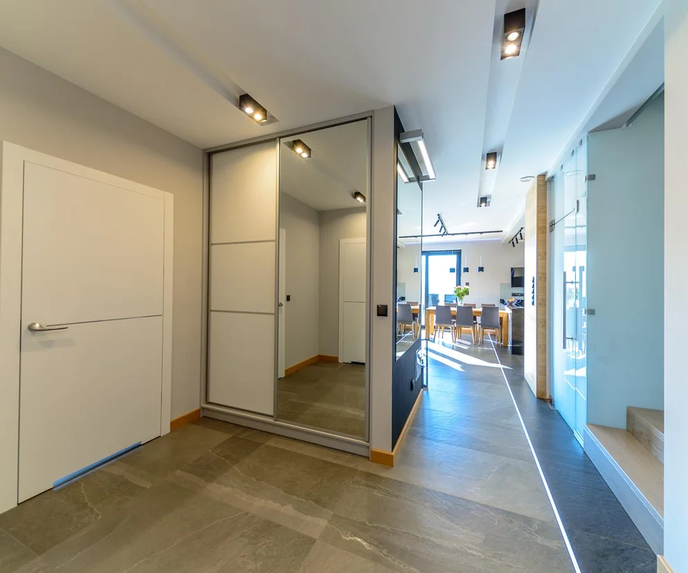

Autor: Marta Behling, Pion Poziom/ Materiały prasowe W drzwiach do łazienki często wykonuje się podcięcie wentylacyjne. Projekt Decoroom
Otwory wentylacyjne w drzwiach do łazienki

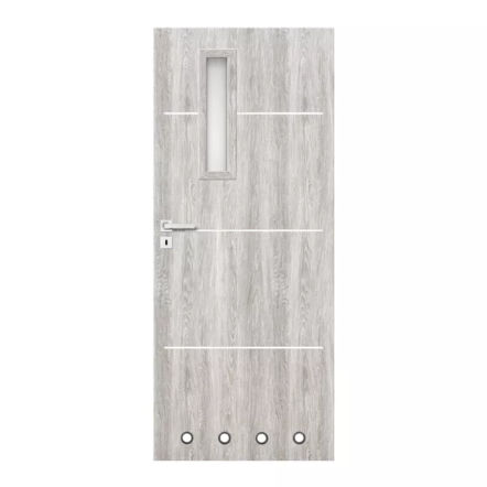

W warunkach technicznych wskazano, że aby zapewnić dopływ odpowiedniej ilości świeżego powietrza do łazienki, w dolnej części drzwi powinny znajdować się otwory o sumarycznym przekroju nie mniejszym niż 0,022 m2, czyli 220 cm2. Otwory wentylacyjne w drzwiach do łazienki mają różną formę. Mogą zostać wykonane jako podcięcie dolnej części skrzydła. W drzwiach do łazienki często są instalowane prostokątne kratki wentylacyjne wykonane z tworzywa sztucznego. Są one zwykle umieszczone około 10 cm nad ziemią. Innym rozwiązaniem są tuleje wentylacyjne, czyli okrągłe otwory o średnicy kilku centymetrów wykończone metalową lub plastikową obręczą, którą można dopasować do koloru drzwi. Warto zwrócić uwagę na to, żeby w skrzydle była odpowiednia liczba tulei zapewniająca wymagany przepływ powietrza.
