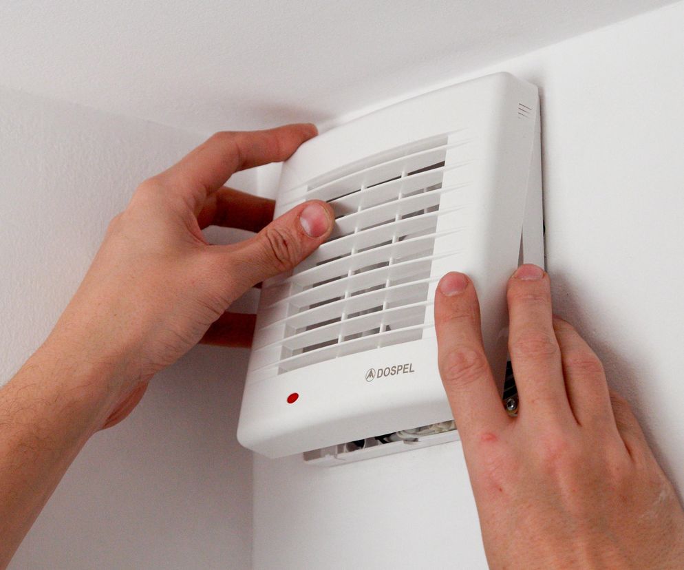

            KROK VI - Mocowanie maskownicy i testowanie wentylatora
            Autor: Piotr Mastalerz
            Załóż maskownicę, mocując ją na zatrzask (niektóre modele mocuje się śrubami). Włącz zasilanie i sprawdź, czy wentylator pracuje. Jeśli jest sterowany automatycznie, konieczne jest wprowadzenie zakłócenia powodującego zadziałanie czujnika – włączenie światła, gdy wentylator ma fotokomórkę, lub – gdy masz wentylator z czujnikiem wilgotności – napełnienie wanny, najlepiej gorącą wodą, przy zamkniętych drzwiach łazienki
