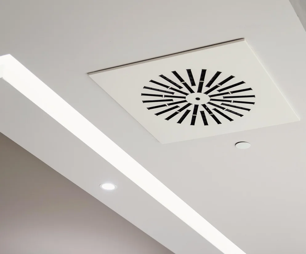

Autor: Vladeep/SHUTTERSTOCK.COM/ Materiały prasowe Elementy nawiewne montuje się często w suficie. Mogą być ozdobne
