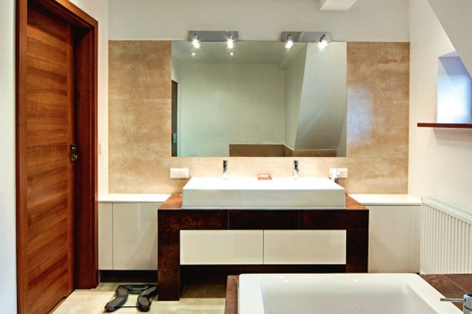

Autor: Archiwum serwisu Gdy brakuje łazienki można ją stworzyć w nowym miejscu. Nie jest to takie trudne. Trzeba tylko znać zasady, którymi powinniśmy się kierować, żeby nowa łazienka była wygodna i działała, jak należy
Jeśli projekt łazienki zostanie dobrze opracowany, z pewnościć zmieszczą się w niej kabina prysznicowa, miska ustępowa i umywalka. Co prawda bywają mniejsze łazienki z podstawowym programem, ale budując nową łazienkę, nie warto fundować sobie ciasnoty. Pomieszczenie o powierzchni około 4,5 m2 powinno już także pomieścić pralkę. Łazienkę z pełnym programem można zmieścić już na powierzchni 6-7 m2.

Podstawowy program łazienki to umywalka, WC, wanna lub prysznic. Do swobodnego korzystania ze wszystkich tych sprzętów potrzebna jest odpowiednia ilość miejsca przed nimi.
Na szczęście te „powierzchnie operacyjne” mogą się pokrywać. Do umieszczenia niezbędnych sprzętów wystarczy nawet mała łazienka, mająca około 4 m2 powierzchni.
