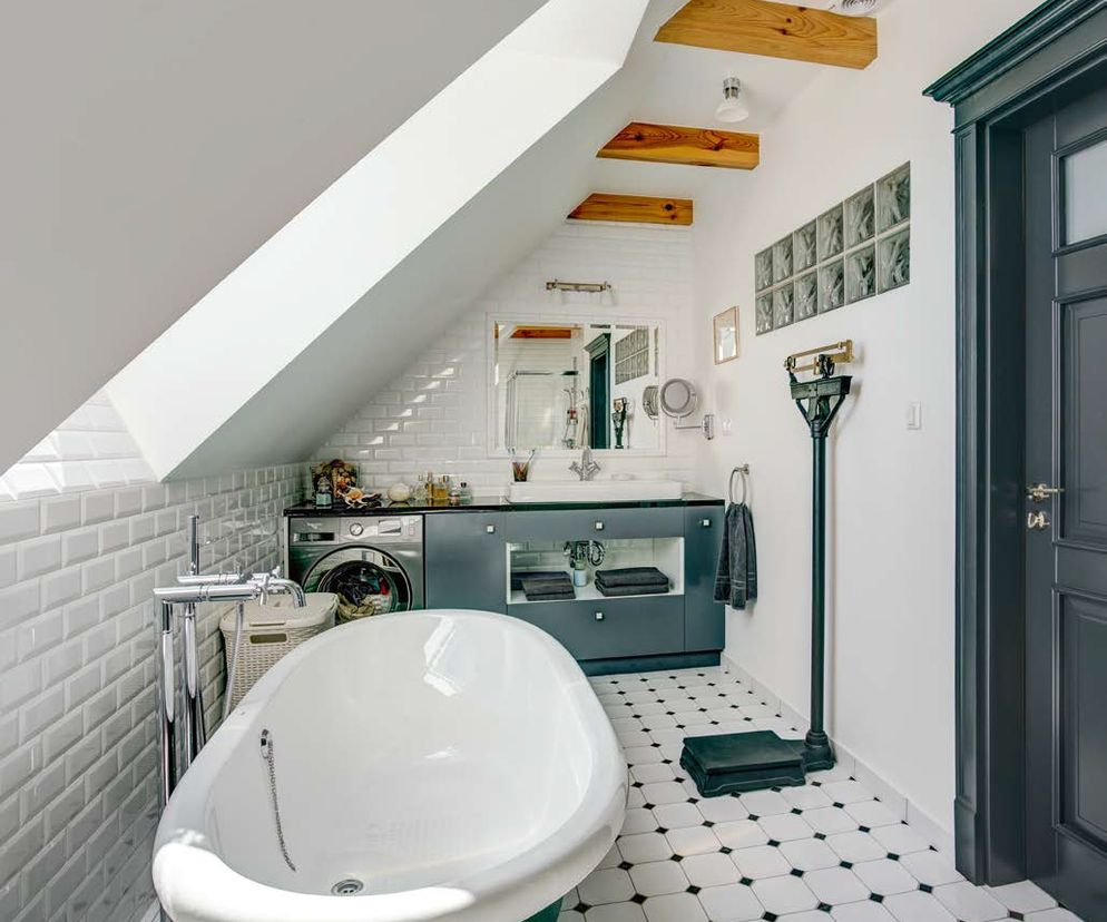

Adaptacja poddasza na łazienkę wymaga wielu prac i jest dość trudnym zadaniem. Jeśli chcesz zaoszczędzić sobie kłopotów, to łazienka na poddaszu powinna być usytuowana w pobliżu ściany, wzdłuż której piętro niżej biegną piony kanalizacyjne.
Adaptacja poddasza na łazienkę: piony instalacyjne
Trzeba pamiętać, że minimalna średnica pionu, do którego można odprowadzać ścieki z miski ustępowej, to 100 mm. Podejścia kanalizacyjne, czyli rury łączące przybory sanitarne z pionem, powinny być prowadzone ze spadkiem co najmniej 2 cm na metr długości w kierunku odpływu. Maksymalna długość podejścia to 3 m, ale w przypadku miski ustępowej tylko 1 m. Jeżeli jest potrzebne dłuższe, to na końcu powinno być dodatkowo napowietrzane. Montuje się wtedy specjalny zawór napowietrzający albo prowadzi dodatkowy przewód do wywiewki nad dachem. Jeżeli z jakichś względów nie uda się ulokować nowej łazienki na poddaszu blisko pionu kanalizacyjnego, pozostaje zastosowanie urządzenia pompująco-rozdrabniającego. Odbiera ono ścieki z miski ustępowej, wanny, pralki, brodzika lub umywalki, rozdrabnia je i pompuje w kierunku pionu. Ten może być wówczas oddalony nawet o kilkadziesiąt metrów od miejsca, do którego trafiają ścieki. Oprócz pomporozdrabniaczy obsługujących jedno źródło są i takie, do których da się podłączyć wszystkie urządzenia w łazience.
Rury z ciepłą i zimną wodą łatwo jest doprowadzić do łazienki na poddasze, i to w dowolne miejsce – kierunek ich prowadzenia można dowolnie zmieniać, ale lepiej unikać tak zwanego zasyfonowania. Mają one stosunkowo niewielką średnicę (około 2 cm), więc da się je ukryć w podłodze – w warstwie wylewki – lub w ścianach. Dotyczy to zarówno rur rozprowadzających wodę użytkową, jak i tych do instalacji centralnego ogrzewania. Warto pamiętać, że jeśli rura dostarczająca ciepłą wodę użytkową z podgrzewacza będzie bardzo długa, to po odkręceniu kranu trzeba będzie długo czekać, aż dopłynie do niego ciepła woda. Jeśli jest dostarczana z zasobnika, to można wykonać instalację cyrkulacyjną z pompą wymuszającą jej obieg przez instalację. Dzięki temu ciepła woda jest dostępna natychmiast po odkręceniu kranu, niezależnie od jego odległości od podgrzewacza.
