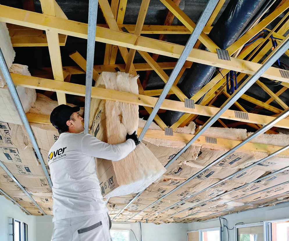

Autor: ISOVER/ Materiały prasowe Izolację stropu z łatwym dostępem między poddaszem a ogrzewanym wnętrzem najwygodniej wykonać z mat wełny mineralnej, układanych na ruszcie

Inwestor ma poddasze ocieplone 15-centymetrową wełną mineralną ułożoną między krokwiami. Przymierza się do generalnego remontu poddasza. Przy tej okazji chciałby poprawić komfort cieplny we wnętrzach. Najbardziej dokuczają mu upalne lata, kiedy to na poddaszu panuje niekiedy temperatura 32°C. Inwestor rozważa dołożenie jeszcze jednej warstwy wełny mineralnej lub założenie klimatyzacji. Co radzi ekspert?

15 cm wełny to niewystarczająca warstwa. Rekomendowana grubość to minimum 25-30 cm – układana w dwóch warstwach: między krokwiami i pod krokwiami. Pierwsza warstwa wełny powinna szczelnie wypełniać przestrzenie między krokwiami, a jej grubość musi być równa wysokości krokwi. Jednak zaleca się, aby nad pierwszą warstwą wełny pojawiła się szczelina wentylacyjna wysokości 2-2,5 cm. Grubość kolejnej warstwy zależy od warstwy pierwszej, ale ich suma nie powinna być mniejsza niż 25 cm.  Jeżeli poddasze jest zaizolowane 15-centymetrową warstwą, dołożenie kolejnej powinno rozwiązać problem przegrzewania się wnętrza latem.
Trzeba pamiętać również o szczelnej paroizolacji. Metr kwadratowy wełny mineralnej Super-Mata o grubości 20 cm kosztuje 49,80 zł, więc dobrze jest przeliczyć koszty.
