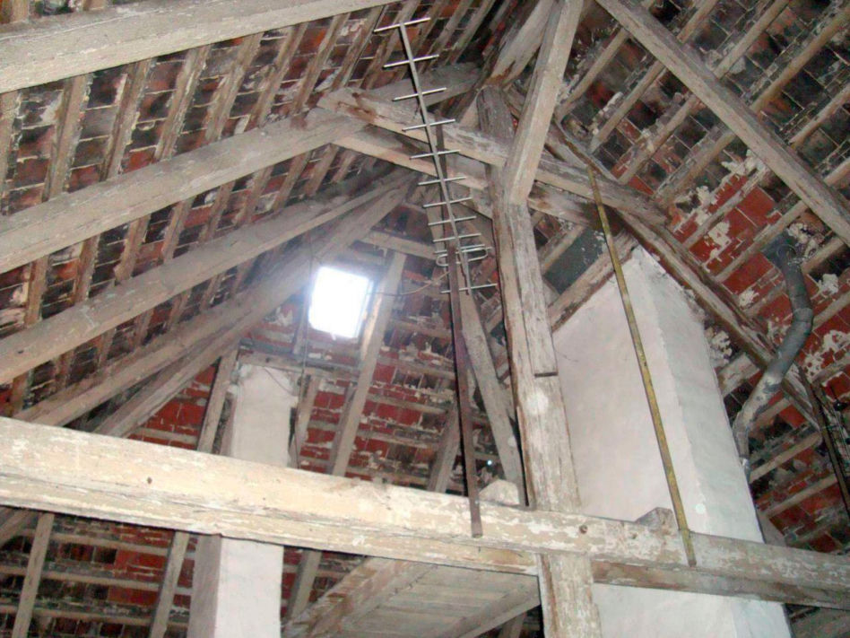

Poddasze było zaniedbane, ale miało potencjał. Jego zaletą była prawie 5-metrowa wysokość umożliwiająca przekształcenie go w mieszkanie dwupoziomowe. Zaaranżowanie przestrzeni poddaszowej mogły też ułatwić kształt dachu (dwuspadowy) i ściana szczytowa. Otwarta przestrzeń o powierzchni 115 m² z połaciami schodzącymi do samej podłogi podziałała na wyobraźnię inwestorów.
Nie odstraszyło ich to, że przez dziesięciolecia pomieszczenie stało nieużywane, nie służyło nawet jako suszarnia. Jedynymi użytkownikami były gnieżdżące się między belkami ptaki.
Ciemne wnętrze było pełne kurzu i pajęczyn, tu i tam zwisały druty, stara antena, kawałek sznura. Wnętrze pod dachówkami było dobrze wentylowane, ale gorące latem i lodowate zimą. Inwestorzy zaprosili do współpracy Damiana Kałdonka, założyciela pracowni Projarch. Architekt zajmował się już wieloma adaptacjami poddaszy, a jedną z tych realizacji było ich poprzednie mieszkanie.
Przebudowa strychu
Autor: Archiwum prywatne
Ocena stanu technicznego poddasza – co trzeba sprawdzić przed remontem?
Najpierw został oceniony stan techniczny poddasza. Z reguły robi się to przed podpisaniem umowy. Na szczęście okazało się, że nie trzeba podnosić dachu ani wymieniać podtrzymujących go belek.
Tak poważne prace postawiłyby pod znakiem zapytania opłacalność zakupu. Przedwojenna konstrukcja dachu i stropu poniżej została zbudowana z drewna bardzo dobrej jakości, nie zaatakowały jej grzyby ani owady. Budynek był na bieżąco konserwowany. Dach przeciekał w jednym miejscu. Zostały wymienione deski podłogowe, belki stropu nie ucierpiały. Więźbę dachową udało się zachować niemal bez zmian.
Pierwszym etapem prac przy remoncie poddasza była szczegółowa inwentaryzacja. Wszystkie, nawet pozornie nieistotne elementy konstrukcji zmierzono i opisano, następnie zostały wykonane rysunki architektoniczne wskazujące położenie i przekroje elementów. Na tym etapie architektowi z reguły towarzyszy konstruktor. Odkrywki pomagają sprawdzić stan, niewidocznych na co dzień części, np. gniazd belek stropowych. Dysponując kompletem informacji, można było zacząć prace projektowe. Inwestorzy mieli sprecyzowane oczekiwania.

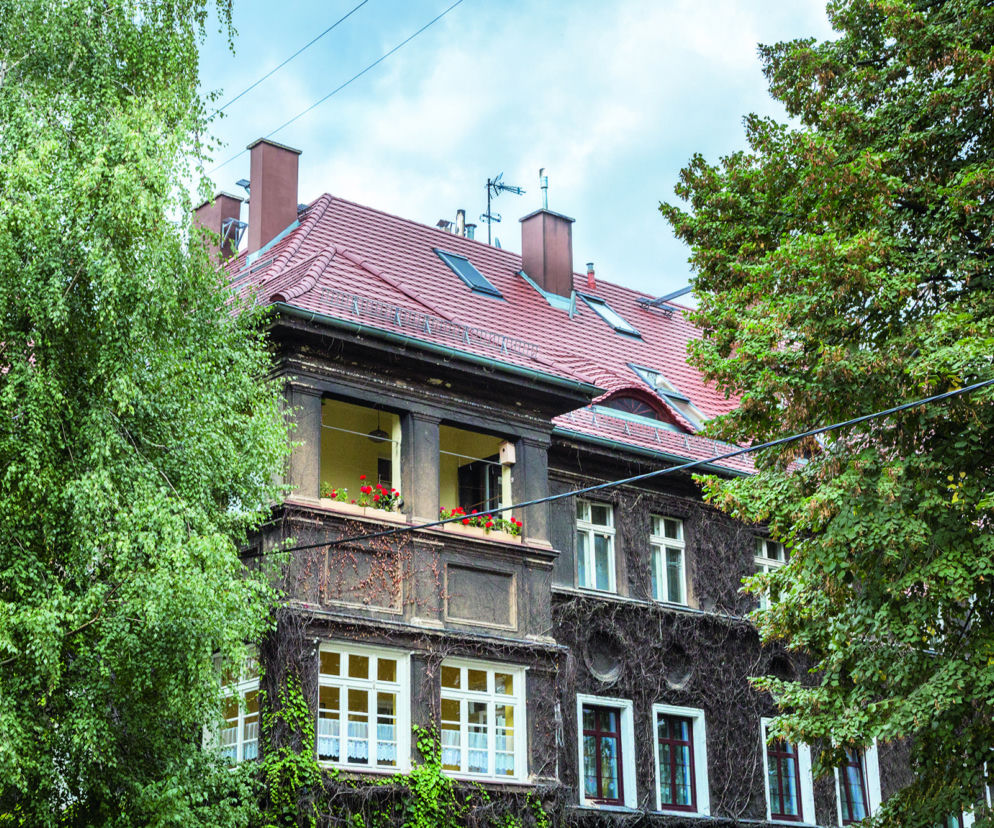

Wymiana pokrycia dachu w kamienicy pod ochroną konserwatorską
Kolejnym etapem metamorfozy poddasza była wymiana pokrycia. Zostało w całości zastąpione nowym. Właściciele mieszkania zobowiązali się do tego w ramach umowy ze wspólnotą. Przy okazji przez otwarty dach wstawiono do wnętrza część niezbędnych materiałów. Choć firma pana Mariusza wykonała wiele prac na poddaszu, wymianę pokrycia inwestorzy pozostawili firmie dekarskiej. Na spadzistych połaciach ułożono ceramiczną dachówkę karpiówkę, przygotowano otwory pod nowe okna połaciowe.
Budynek stoi w strefie ochrony konserwatorskiej, więc jego wygląd nie mógł się radykalnie zmienić. Projekt musiał być zaakceptowany przez miejskiego konserwatora zabytków.
Głównym wymogiem było zachowanie kształtu dachu i otworów okiennych. Wszystkie lukarny pozostawiono, chociaż większość nie pełni już dawnych funkcji. Jedno wole oko oświetla mały gabinet, pozostałe są ślepe. Poddasze jest doświetlone wieloma oknami połaciowymi umieszczonymi na różnej wysokości. Większość jest na tyle nisko, że można przez nie patrzeć na dachy sąsiednich kamienic, a nie tylko na niebo. Niektóre są jednak pod kalenicą i niełatwo się do nich dostać.
Liczba i lokalizacja okien sprawiają, że wnętrze jest bardzo jasne, zgodnie z potrzebami mieszkańców. Najlepiej doświetlony jest salon, ale okno umieszczono także nad blatem roboczym w kuchni. Dodatkowym źródłem naturalnego światła są przeszklone drzwi balkonowe prowadzące na mały taras. Konserwator nie zgodził się na naruszenie rytmu lukarn, dlatego ogród pod gołym niebem jest miniaturowy. Mimo to zmieściły się tam siedziska, parasol i drzewko oliwne.

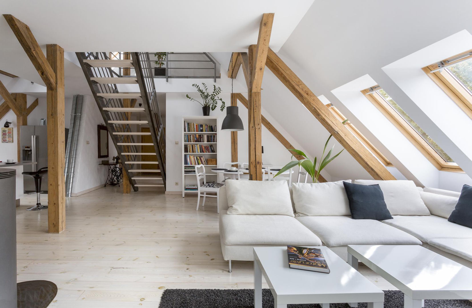

Do starych belek po obu stronach zostały zamocowane stalowe ceowniki o długości 6 m, następnie połączono je śrubami w całość. Częściowo na nich, częściowo na ścianach spoczywa ciężar dodatkowego poziomu mieszkalnego. Lekka antresola jest zbudowana z drewna, płyt OSB i płyt gipsowo-kartonowych. Słupy, miecze, kleszcze i wszystkie wyeksponowane części drewnianej konstrukcji wyczyszczono i zabezpieczono lakierem bezbarwnym.
Kolejne prace wykończeniowe przy remoncie poddasza to ocieplenie połaci dachowych. Między belkami warstwa wełny mineralnej ma grubość 20 cm, a na belkach – 15 cm, dla ochrony przed mostkami termicznymi. Po ułożeniu izolacji mieszkanie zostało skontrolowane kamerą termowizyjną, a niepewne miejsca poprawiono.

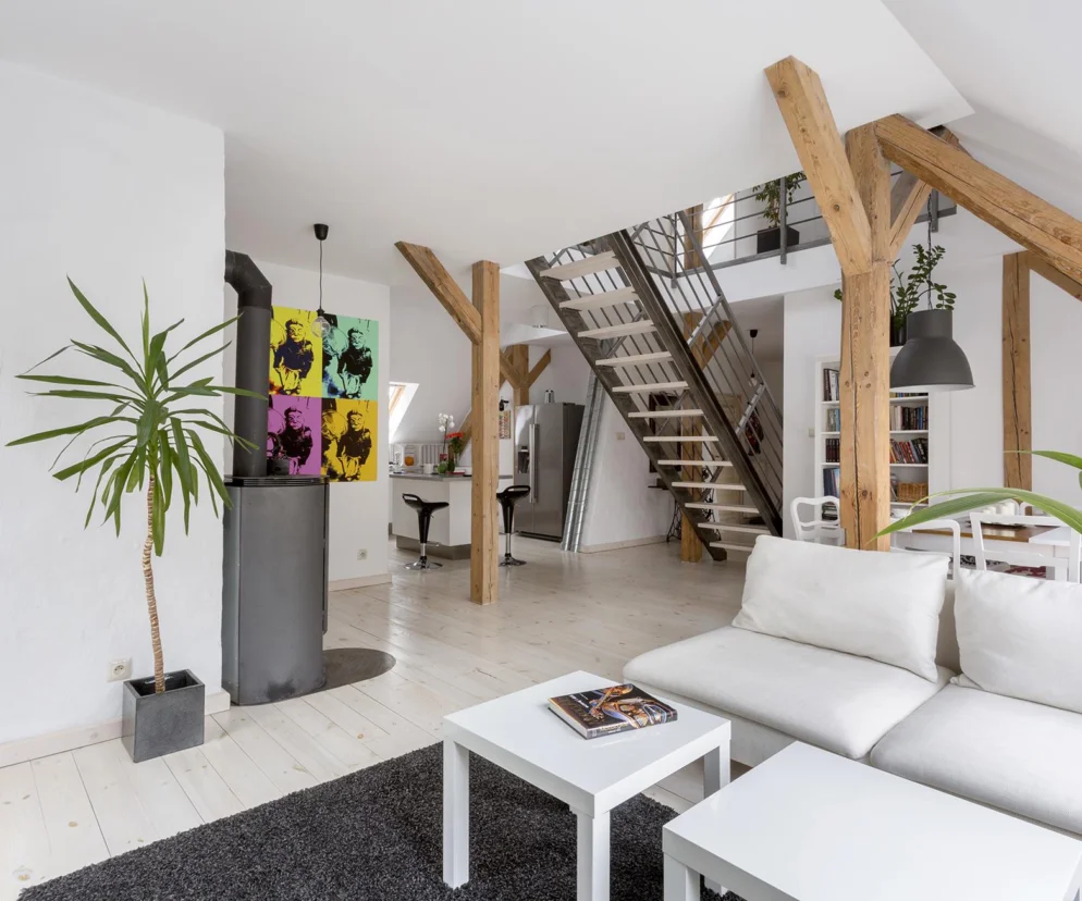

Do wznoszenia ścian działowych na poddaszu projektant wybrał lekką technologię szkieletową, by nie dociążać drewnianego stropu. Na poddaszu rozkład pomieszczeń musi być dostosowany do układu podpór i kominów. Projektant nie zmienił lokalizacji słupów, włączył je w ściany działowe. Na dolnym poziomie najważniejsza jest część dzienna z dużą kuchnią i salonem. Te dwie przestrzenie są rozdzielone rzędem słupów i ażurowymi schodami. Ścianki wydzielają zamknięte pomieszczenia na poddaszu – łazienkę, sypialnię, pokój dziecka.
Na górnym pokładzie jest biuro i niewielkie, na razie niemal puste pomieszczenie. Drewniana konstrukcja została wyeksponowana jako element dekoracyjny. Powierzchnię belek zabezpieczono matowym lakierem bezbarwnym. Potem przeprowadzono prace mokre – tynkowanie, malowanie. Na koniec pozostało ułożenie białych posadzek drewnianych. Efekt? Całe wnętrze jest utrzymane w jasnej tonacji. Oprócz dominującej bieli ważne są odcienie szarości, brązy i spatynowany metal. Liczbę kolorowych akcentów ograniczono do minimum, różnorodne są za to faktury.

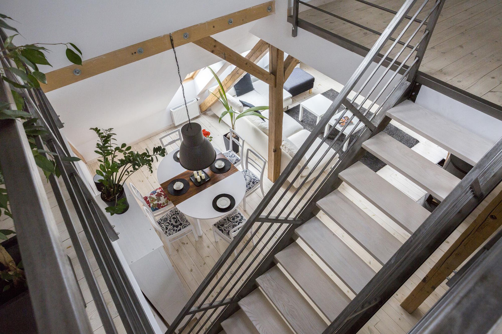

Spękania, sęki i włókna kontrastują z białymi ścianami. W centrum mieszkania umieszczono schody zbudowane z surowej stali i drewna. Są strome – formę wymusiła ograniczona powierzchnia. Łagodniejsze nachylenie zmuszałoby schodzących do pochylania się nisko pod jedną z belek.
Ściany kominów miały nierówną powierzchnię i taką pozostawiono. Coraz częściej takie przypadkowe efekty eksponuje się, zamiast przykrywać gładzią. Właściciele mieszkania traktują kominy jako ozdobę wnętrza, a nie zawalidrogę.

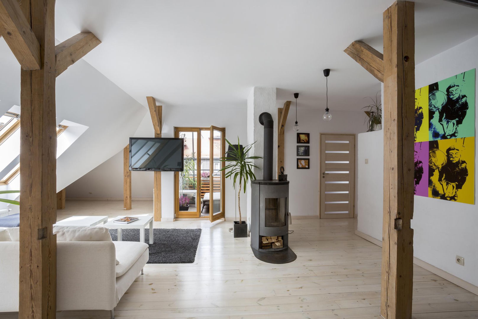

Ocieplenie poddasza i przegrzewanie latem – jak uniknąć błędów?
Komin ma różne zalety. Można było do niego podłączyć wolno stojący piec kominkowy. Metalowy piecyk jest praktyczną ozdobą wnętrza. Szybko się nagrzewa, szybko stygnie, można więc nim doraźnie dogrzać mieszkanie. Oczywiście dla zapewnienia komfortu najważniejsza była jednak właściwa izolacja termiczna.
Mimo starannego jej wykonania w pierwszym sezonie w mieszkaniu panował upał. Było to spowodowane dużą liczbą okien. Problem rozwiązało dopiero zastosowanie zewnętrznych markiz. Przezroczyste siatki ograniczają nagrzewane szyb, przepuszczając równocześnie światło. Siatki są używane tylko latem, bo w sezonie grzewczym dodatkowe ciepło się przydaje.
