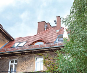

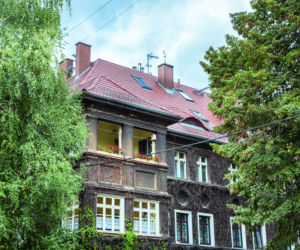

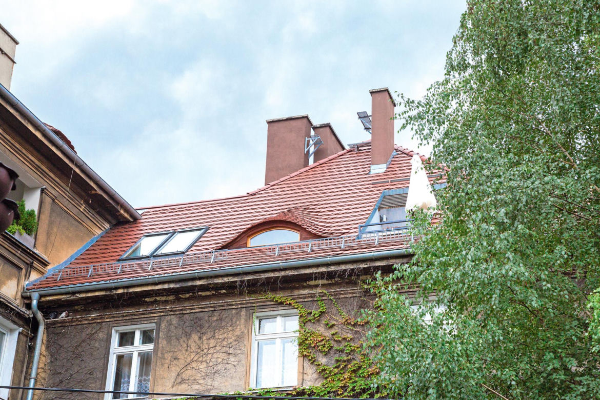

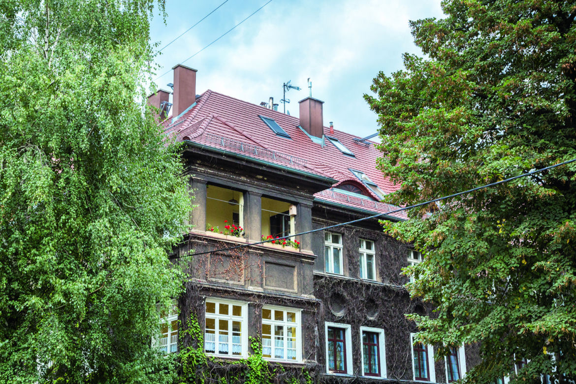

Budynek znajduje się w strefie ochrony konserwatorskiej, więc adaptacja poddasza musiała być zaakceptowana przez miejskiego konserwatora zabytków

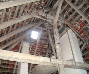

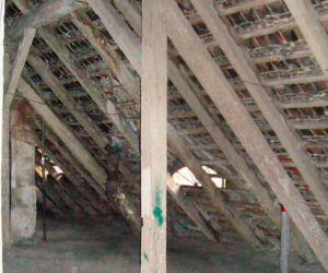

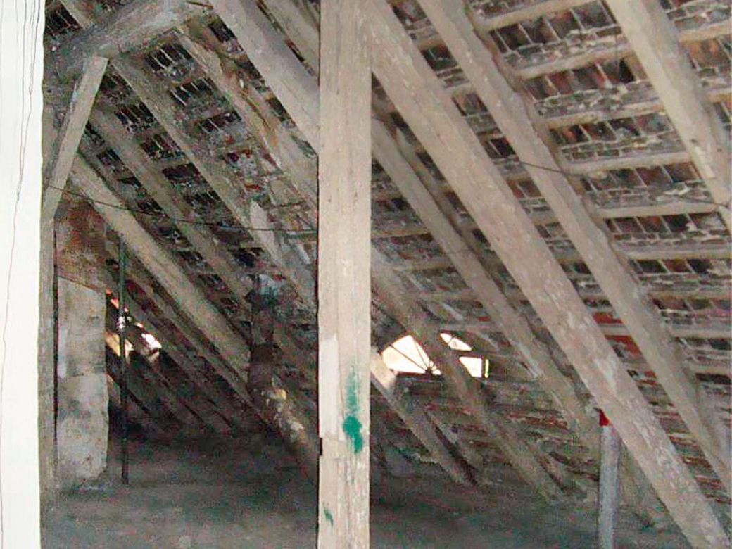

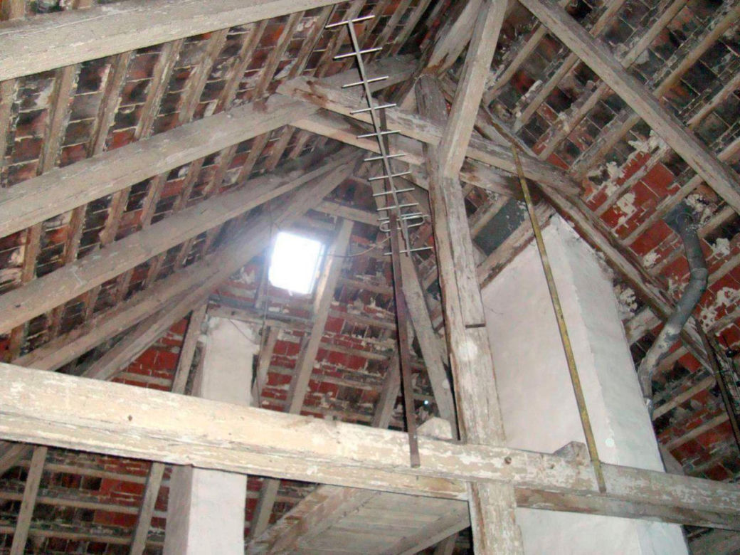

A tak wyglądał strych przed przebudową – otwarta przestrzeń z połaciami schodzącymi do podłogi podziałała na wyobraźnię inwestorów

Imponująca wysokość strychu – 5 m – umożliwiała stworzenie w nim dwupoziomowego mieszkania

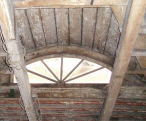

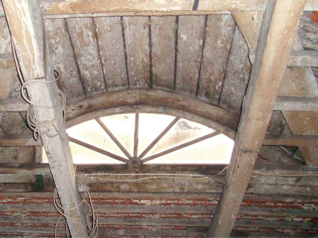

Przed przebudową lukarny wpuszczały do wnętrza niewiele światła. Krokwie utrudniały dostęp do niektórych okien. Nie trzeba ich jednak było przebudowywać, bo okna postanowiono zasłonić od wewnątrz, a poddasze doświetlić oknami połaciowymi

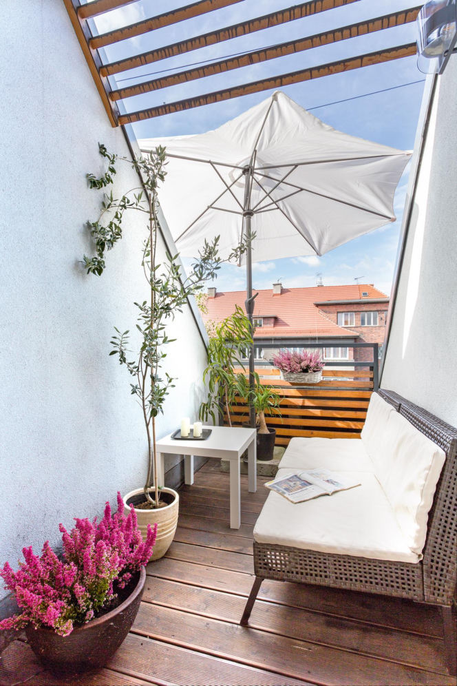

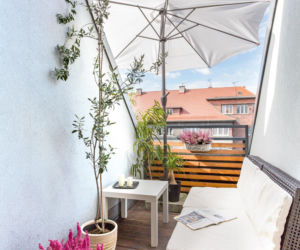

W trakcie prac usunięto tylko jedną krokiew, by zrobić miejsce na taras. Brakujący element został zastąpiony wymianem (poprzeczną belką konstrukcyjną, przenosząca obciążenia z przerwanych krokwi lub belek stropowych na elementy sąsiednie). Taras jest mniejszy, niż chcieliby inwestorzy, ale konserwator nie zgodził się na dalej idącą ingerencję w połacie dachu

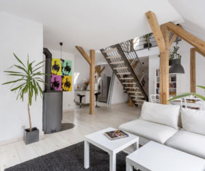

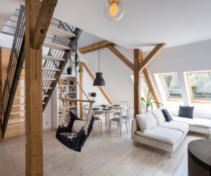

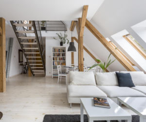

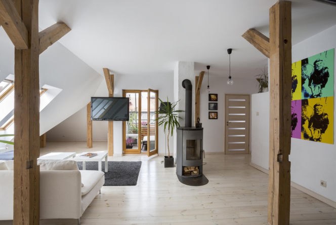

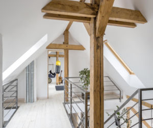

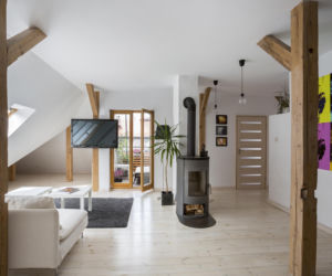

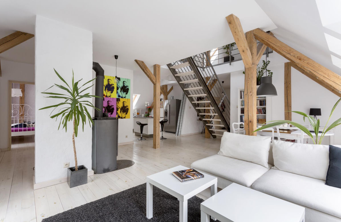

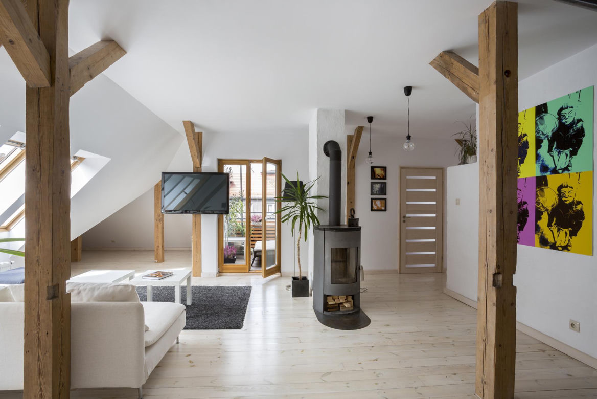

Otwarta w poziomie i pionie przestrzeń poddasza – salon płynnie łączy się z holem, jadalnią, kuchnią i… antresolą

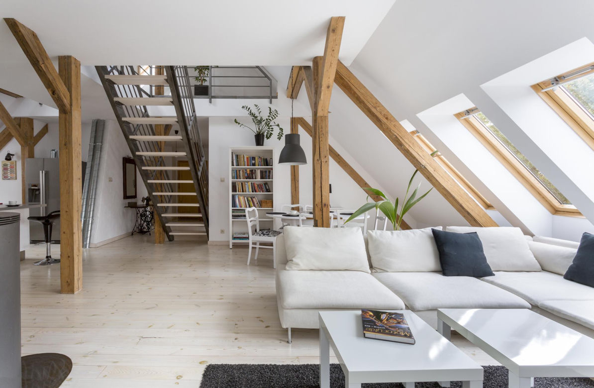

Wnętrze jest pełne światła dzięki nowym oknom połaciowym

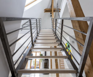

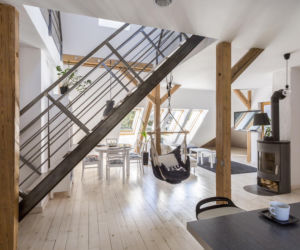

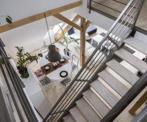

Na drugi poziom prowadzą schody ze stalowych ceowników

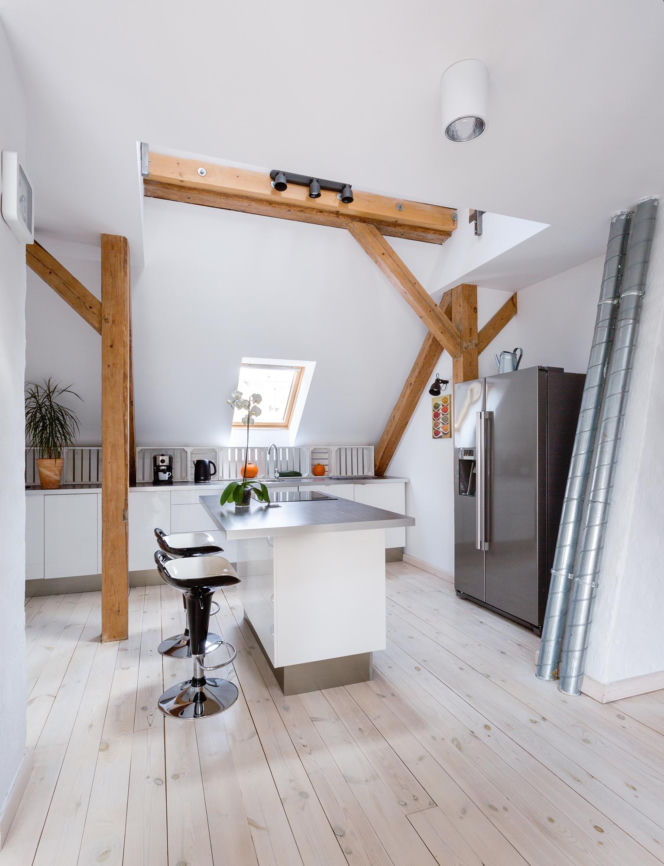

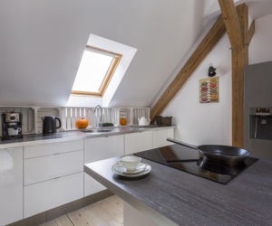

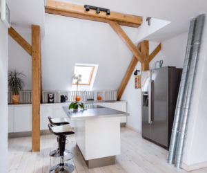

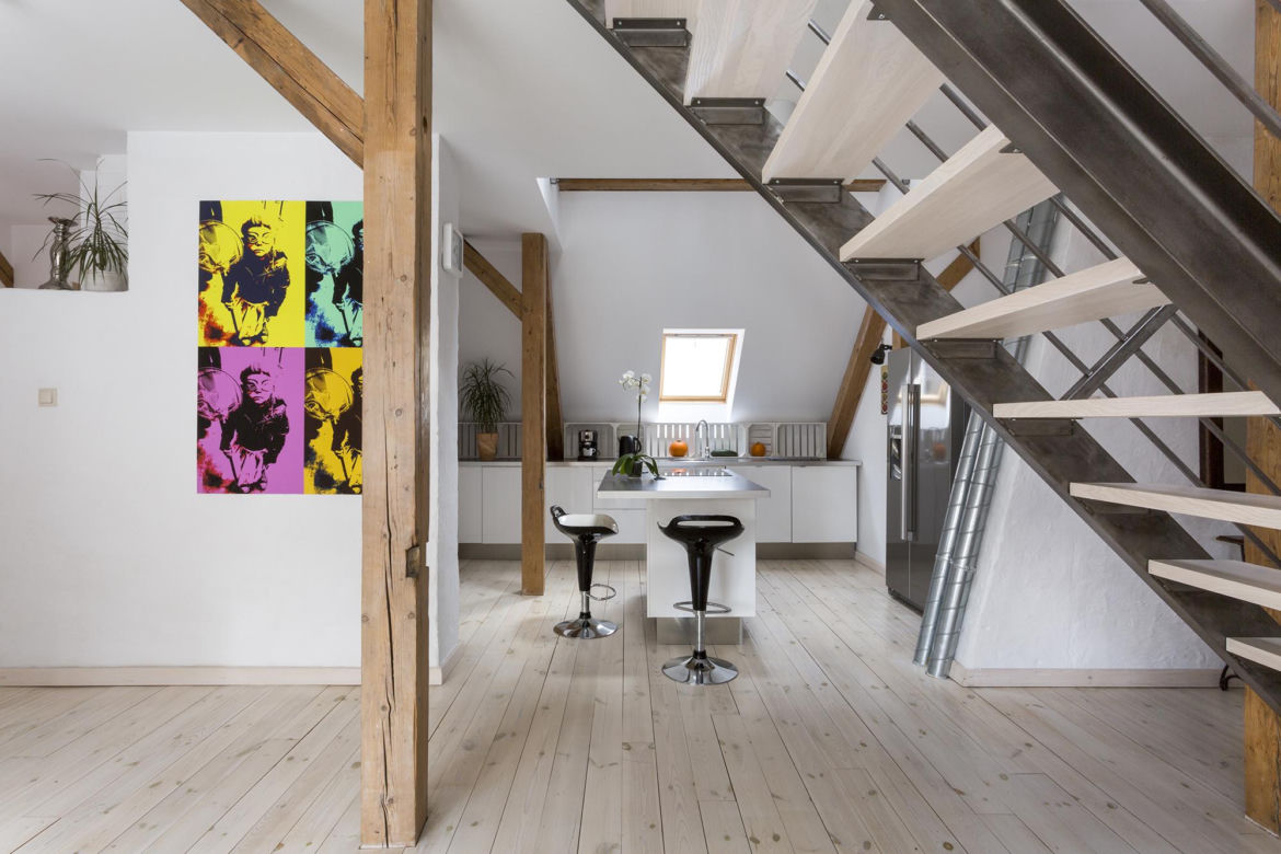

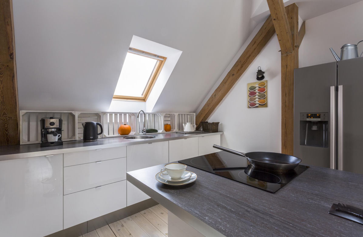

Kuchnia z oknem doświetlającym blat. W centrum stoi wyspa z płytą indukcyjną. Na pochyłej ścianie komina umieszczono przewody wentylacyjne. Inwestorzy nie chcieli osłaniać metalowych rur

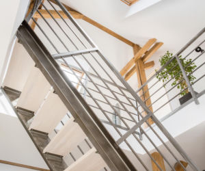

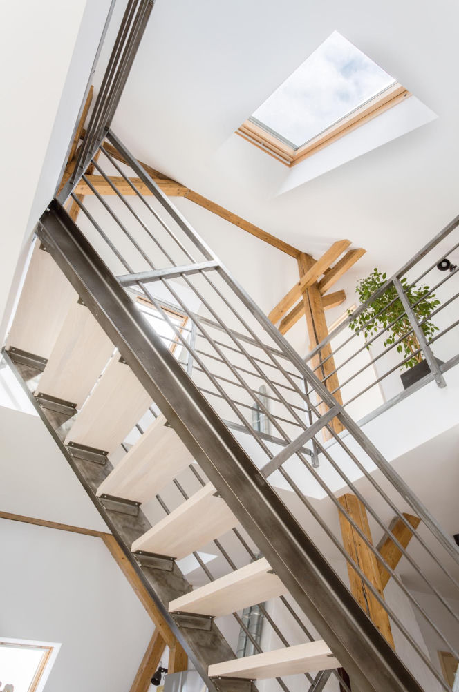

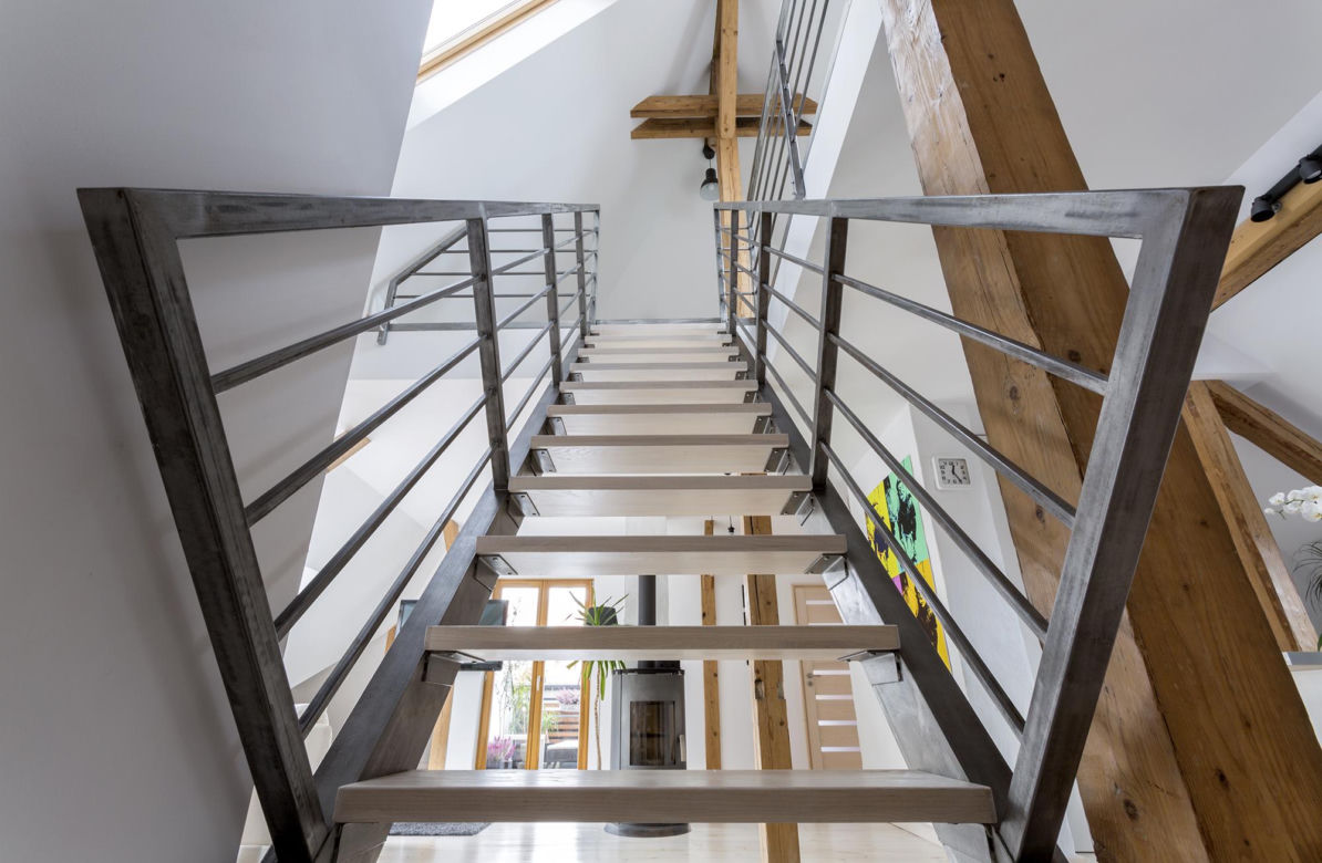

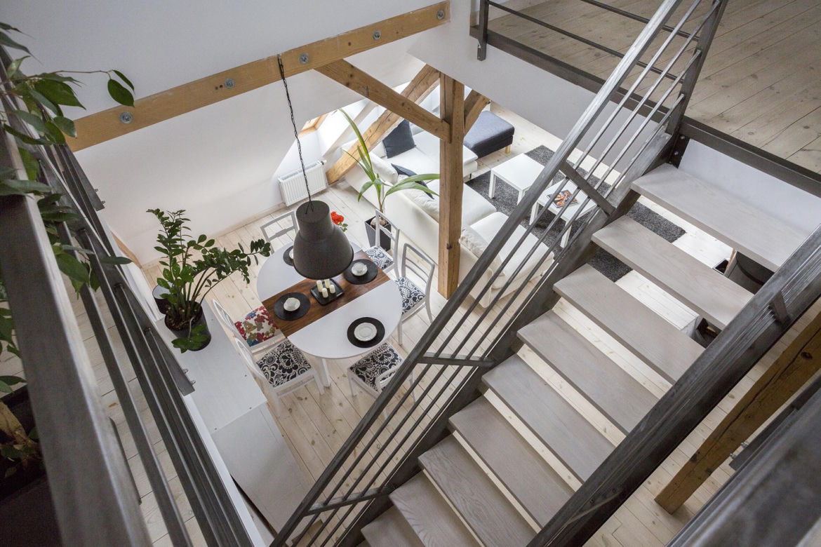

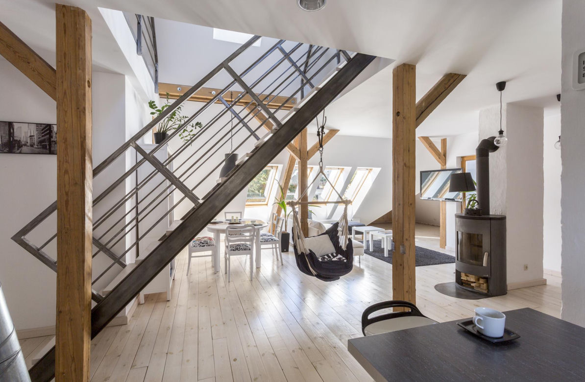

Schody ze stalowych ceowników. Metal ma matową, surową powierzchnię, pozostawiono widoczne łączenia – schody miały
mieć industrialną formę. Architekt, proponując to rozwiązanie inwestorom, pokazał im podobną realizację w innym zaprojektowanym przez siebie wnętrzu

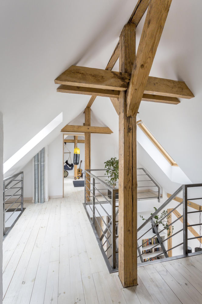

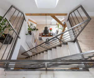

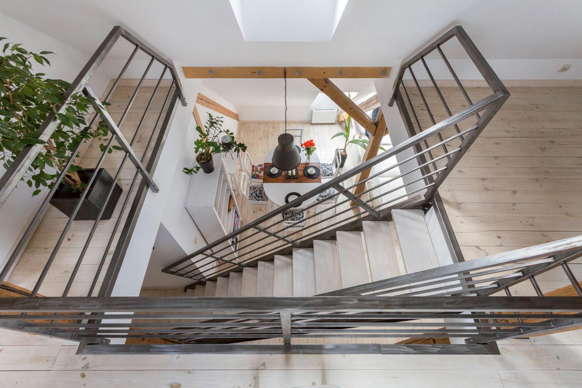

Wewnętrzna klatka schodowa i antresola z widokiem na jadalnię poniżej

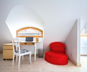

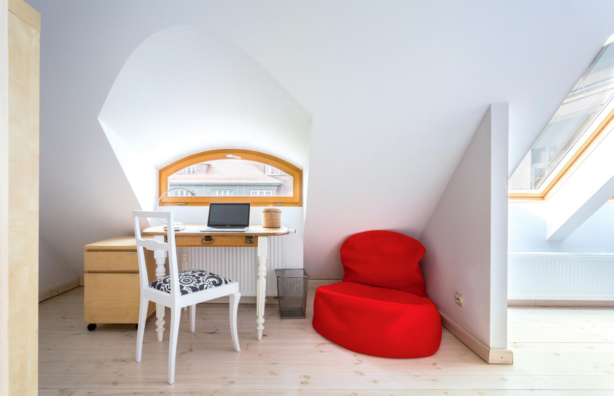

Mały gabinet do pracy. Rama okna kadruje widok na stuletnie kamienice w sąsiedztwie
