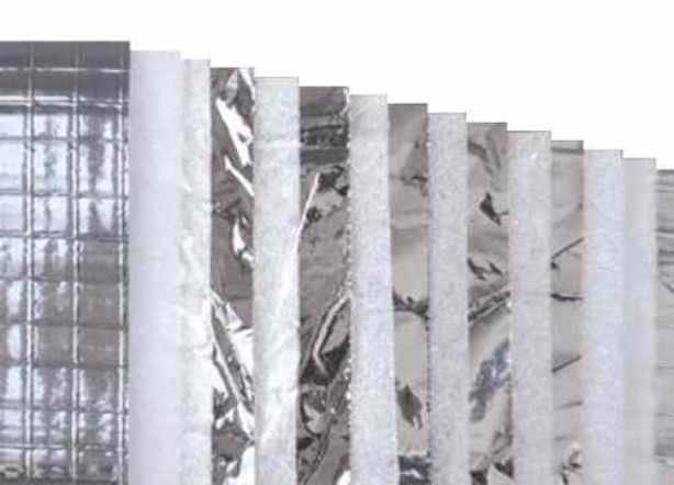

folie paroizolacyjne aluminiowe
Autor: DÖRKEN/ Materiały prasowe Grube i wytrzymałe folie paroizolacyjne z powłoką aluminiową mają zarówno nadruki odwzorowujące prawidłową szerokość zakładu, jak i paski samoprzylepne na brzegach. Jeśli wybiera się produkt bez pasków klejących, arkusz trzeba połączyć taśmą z warstwą aluminium
Folia paroizolacyjna aluminiowa
Folia paroizolacyjna z ekranem aluminiowym ma zawsze budowę warstwową z polietylenu lub polipropylenu, przy czym ostatnia warstwa – ta skierowana w stronę pomieszczenia – jest metalizowana. Odbija promieniowanie cieplne pochodzące z poddasza, więc zwiększa efektywność ogrzewania, pozwalając zmniejszyć zużycie energii. Odbicie promieniowania rzędu 60% pozwala zaoszczędzić kilka procent energii grzewczej, a niektóre folie odbijają nawet 90% promieniowania, zmniejszając zużycie energii o kilka procent.
Folia paroizolacyjna z odblaskiem jest ciężka (gramatura około 300 g/m²), ale bardzo wytrzymała i najszczelniejsza ze wszystkich – współczynnik Sd sięga kilkuset metrów. Folię paroizolacyjną aluminiową można mocować nawet w pomieszczeniach, w których okresowo bywa duża wilgotność. Stosuje się ją, gdy chcemy zaoszczędzić na ogrzewaniu. Uwaga! Aby folie paroizolacyjne metalizowane działały prawidłowo, okładziny nie można mocować na styk, tylko odsunąć na ruszcie, aby od strony ekranu pozostała szczelina umożliwiającą cyrkulację odbitych fal cieplnych.
