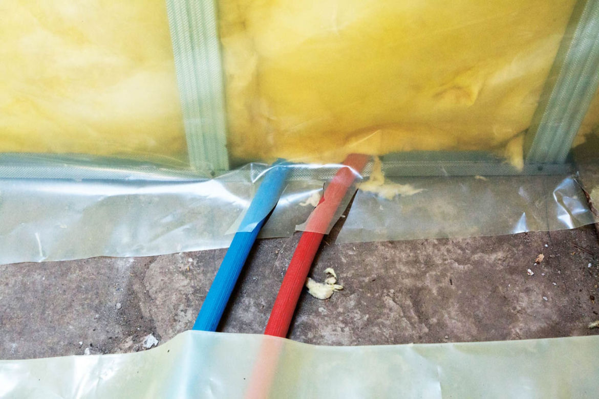

Żeby para nie wnikała pod folię paroizolacyjną w ocieplenia ułożone w przedściance, wywinięto paroizolację na strop, by docisnąć ją warstwami podłogowymi. Zanim jednak ją się osłoni, trzeba uszczelnić wszystkie rozcięcia potrzebne do przeprowadzenia przewodów instalacyjnych
Autor: Piotr Mastalerz

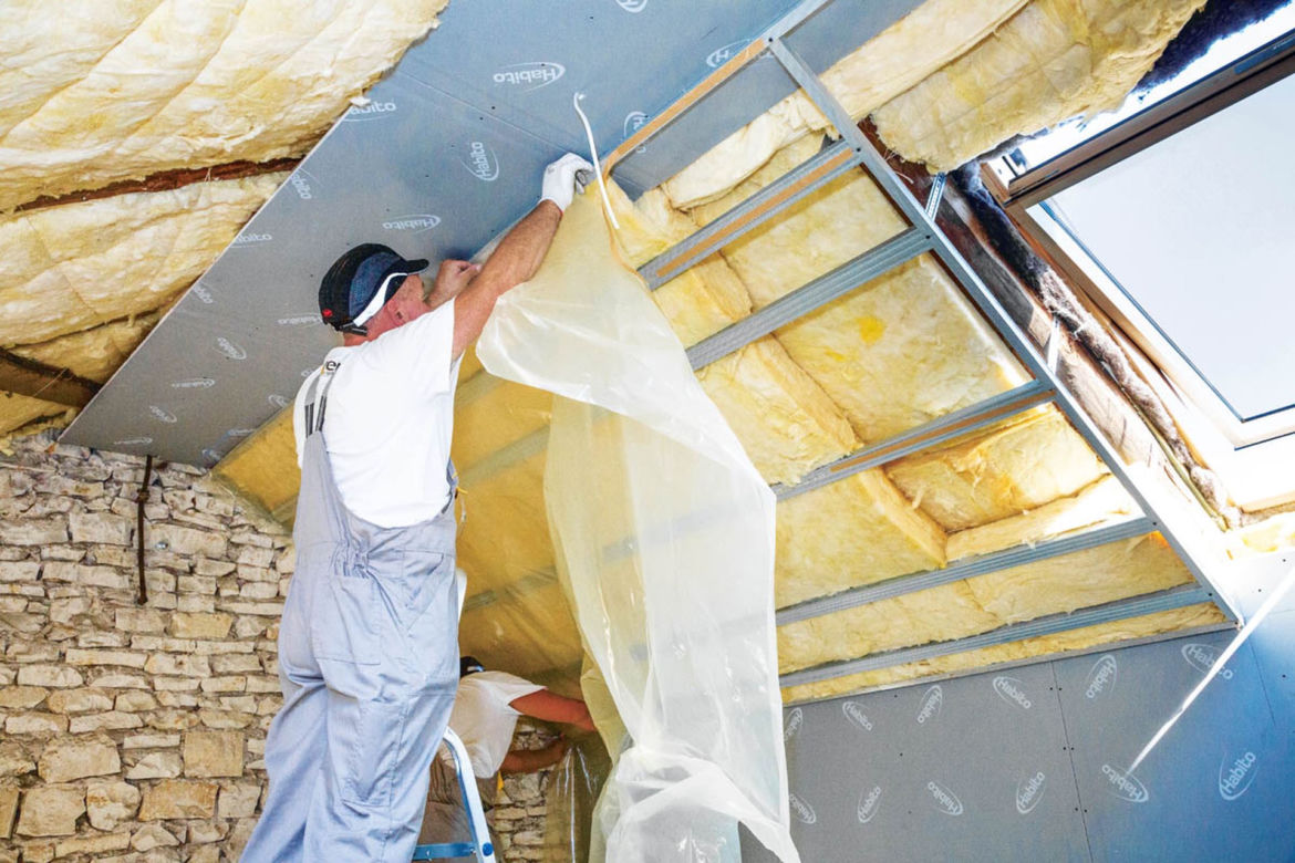

Folia paroizolacyjna pomaga też w zachowaniu szczelności powietrznej domu. Aby dobrze uszczelnić skosy poddasza, wykonawcy najpierw wykończyli ścianę kolankową i sufit, a dopiero potem łączące je skosy. Folię paroizolacyjną na nich doklejono do rusztu i zamocowanych wcześniej płyt g-k

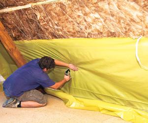

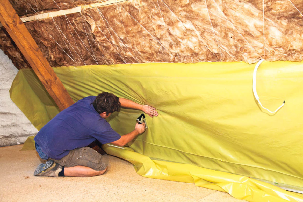

Gdy ruszt do mocowania okładziny jest zrobiony z elementów drewnianych, folię paroizolacyjną przytwierdza się do nich zszywkami
Autor: Mariusz Bykowski

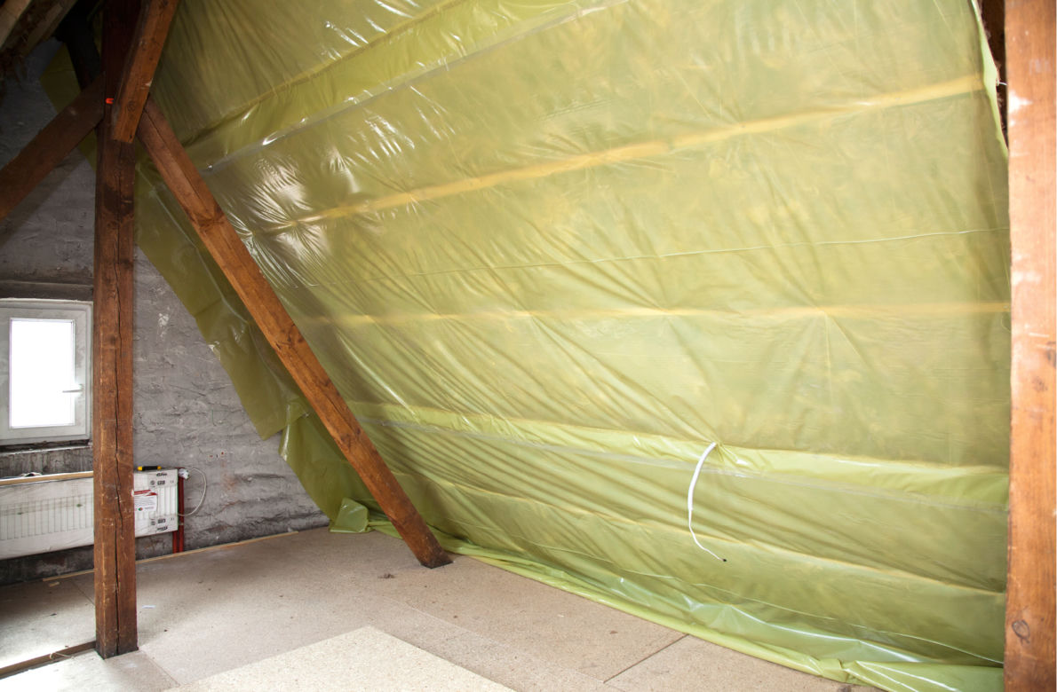

Folia paroizolacyjna jest niezbędna do ochrony termoizolacji dachu przed wilgocią powstającą wewnątrz domu

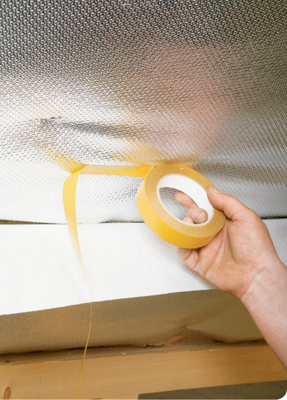

Producenci folii oferują swoje taśmy przylepne, których zastosowanie powinno zapewnić skuteczność połączenia
Autor: MDM/ Materiały prasowe

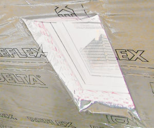

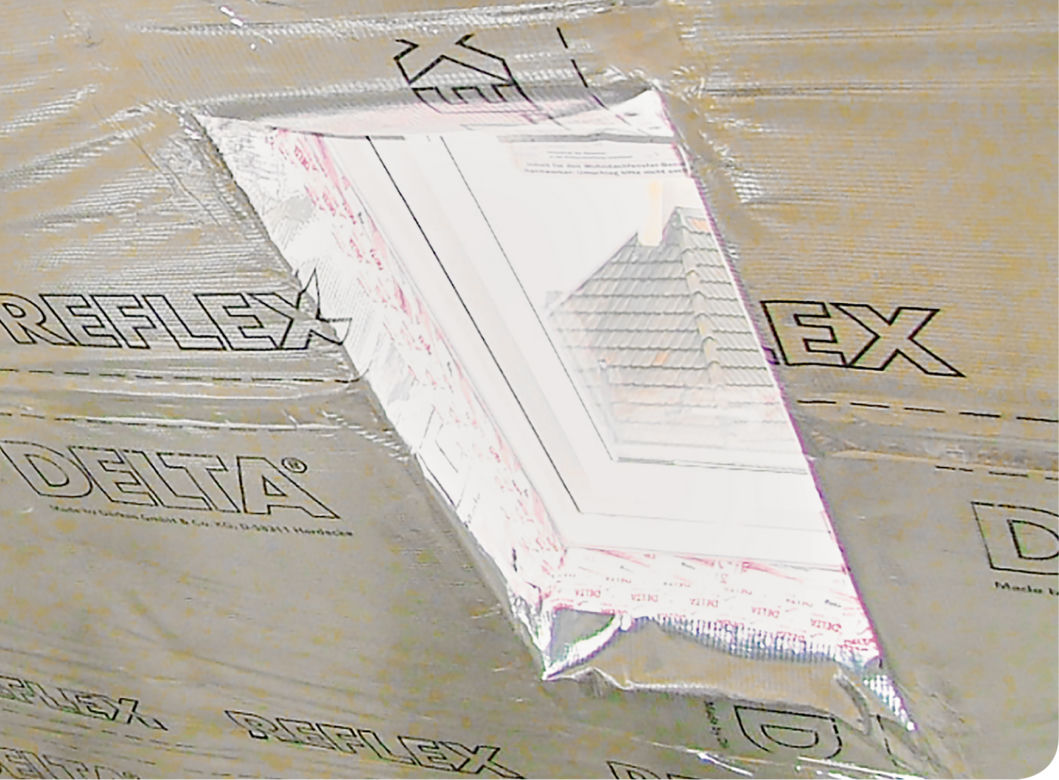

Folia paroizolacyjna powinna szczelnie osłaniać miejsce wstawienia okna dachowego

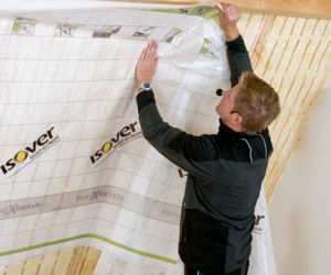

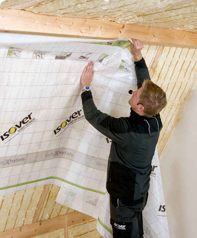

Folie paroizolacyjne mają bardzo często nadrukowane linie, które ułatwiają prawidłowy montaż z odpowiedniej wielkości zakładami
Autor: Isover/ Materiały prasowe

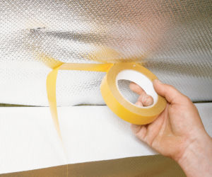

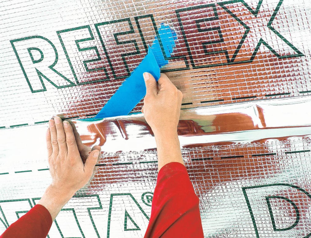

Grube i wytrzymałe folie paroizolacyjne z powłoką aluminiową mają zarówno nadruki odwzorowujące prawidłową szerokość zakładu, jak i paski samoprzylepne na brzegach. Jeśli wybiera się produkt bez pasków klejących, arkusz trzeba połączyć taśmą z warstwą aluminium
Autor: DÖRKEN/ Materiały prasowe
