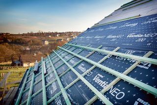

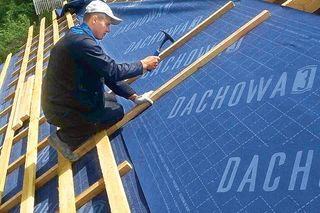

Membrany układa się na krokwiach, równolegle do okapu, zaczynając od jego strony. Przybija się je zszywkami do krokwi. Każdy pas musi zachodzić na ten niżej ułożony, na szerokość około 10-15 cm. Po ułożeniu membrany można nabijać do krokwi kontrłaty, a później łaty – prostopadle do nich.

Membrany wstępnego krycia są elementem nowoczesnego systemu dachowego. Osłaniają go przed tym, co przedostanie się przez pokrycie zasadnicze (dachówka, blachy), i jednocześnie osuszają konstrukcję oraz termoizolację dachu. Funkcja osłony wynika stąd, że membrany tworzą warstwę wstępnego krycia pod pokryciami leżącymi na łatach. Natomiast proces osuszania polega na tym, że przechodząca przez MWK para wodna jest odbierana przez powietrze przepływające między pokryciem a membraną.
Ten przepływ gwarantują listwy drewniane zwane kontrłatami, zapewniające dystans między membraną a spodnią stroną porycia. Bardzo ważne dla prawidłowego działania tego systemu jest to, żeby był w nim zapewniony stały przepływ powietrza. Dlatego w okapie musi być wykonany dla niego wlot, a na kalenicy wylot. Takie konstrukcje nazywane są pokryciem wentylowanym i podlegają określonym zasadom budowy. Proces przepływu pary wodnej następuje dopiero wtedy, gdy para pojawi się pod membraną. W niskiej temperaturze jej nie ma, a zatem gdy jest zimno i membrana jest wychłodzona, para przez nią nie przechodzi, a gdy nawet napłynie, to po dotarciu do MWK ulegnie skropleniu na jej powierzchni.

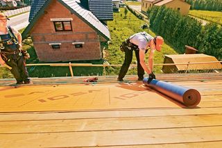

Membrany na płytach OSB
Oczywiście membrany można układać także na sztywnym poszyciu z płyt OSB, chociaż ma to zupełnie inny sens niż w jej standardowych zastosowaniach. Takie użycie ma na celu uszczelnienie połączeń płyt i nie wykorzystuje paroprzepuszczalności membrany, ponieważ płyty OSB nie przepuszczają takich ilości pary wodnej jak membrana. Różnice w tej dyfuzyjności są ogromne. W związku z tym ułożenie płyt OSB uszczelnionych MWK na styk z termoizolacją jest bardzo groźnym błędem. Taki dach będzie gromadził wilgoć i w efekcie zgnije. A zatem między ociepleniem a płytami musi być przewidziana przestrzeń wentylacyjna o wysokości około 3 cm.
