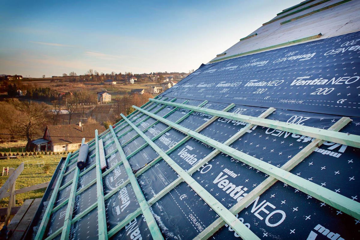

Membrana wysokoparoprzepuszczalna
Przy zastosowaniu membrany wysokoparoprzepuszczalnej nie trzeba zostawiać pod nią szczeliny wentylacyjnej, co jest konieczne w przypadku sztywnego poszycia. Wełna może więc stykać się z membraną
Autor: MARMA/ Materiały prasowe

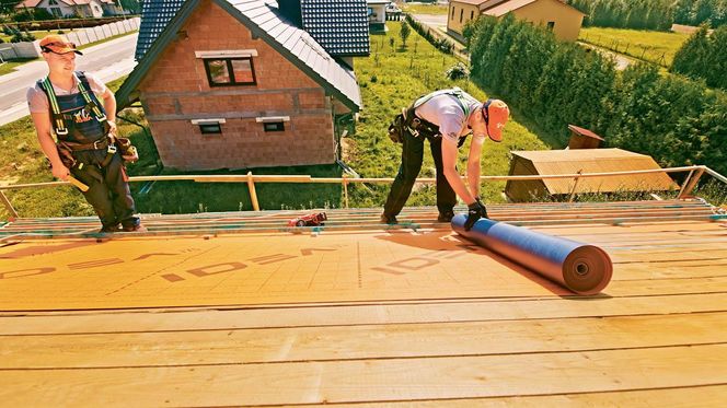

Ciężar membrany
Ciężar membrany
Membrany to alternatywa dla izolacji dachowej w postaci papy. O ile jednak sztywne poszycie z papą waży 15-23 kg/m2, o tyle membrana dachowa zaledwie 0,009-0,2 kg/m2
Autor: MDM/ Materiały prasowe

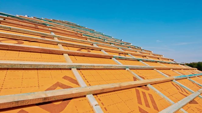

membrana na sztywne poszycie
Oprócz membran, które mocuje się na krokwiach dachowych, są jeszcze membrany będące bezpośrednią konkurencją papy, dopuszczone do układania na sztywnych poszyciach

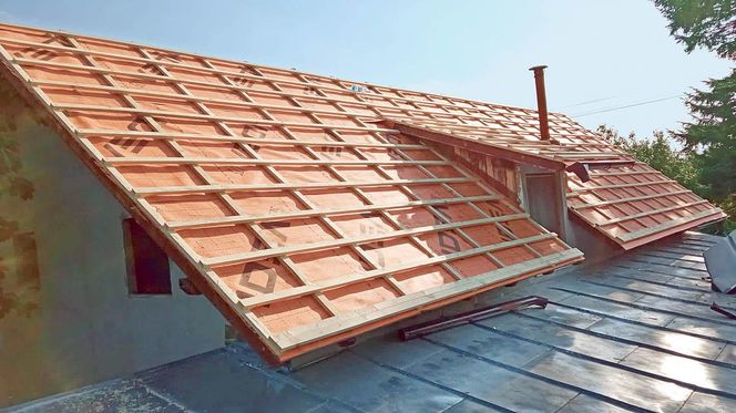

Dyfuzyjność membrany dachowej
Membrana w odróżnieniu od papy lub folii niskoparoprzepuszczalnej potrafi odprowadzać nadmiar pary z warstwy termoizolacyjnej ułożonej w połaciach dachu

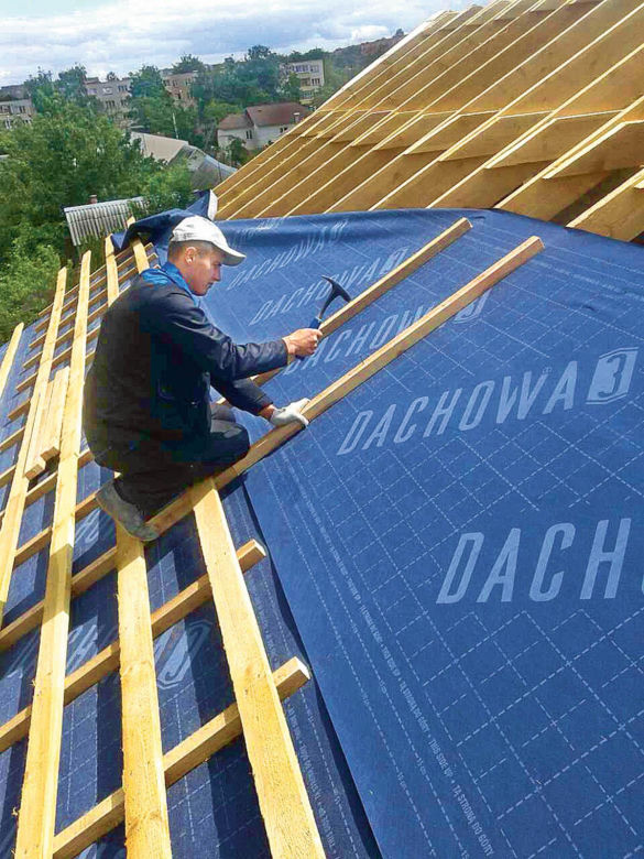

Mocowanie membrany
Mocowanie membrany
Mocowanie membrany do krokwi jest proste. Potrzeba do tego zszywacza dekarskiego. Docięte pasy membrany łączy się bowiem z krokwiami za pomocą zszywek i od góry przybija kontrłaty, biegnące równolegle wzdłuż krokwi

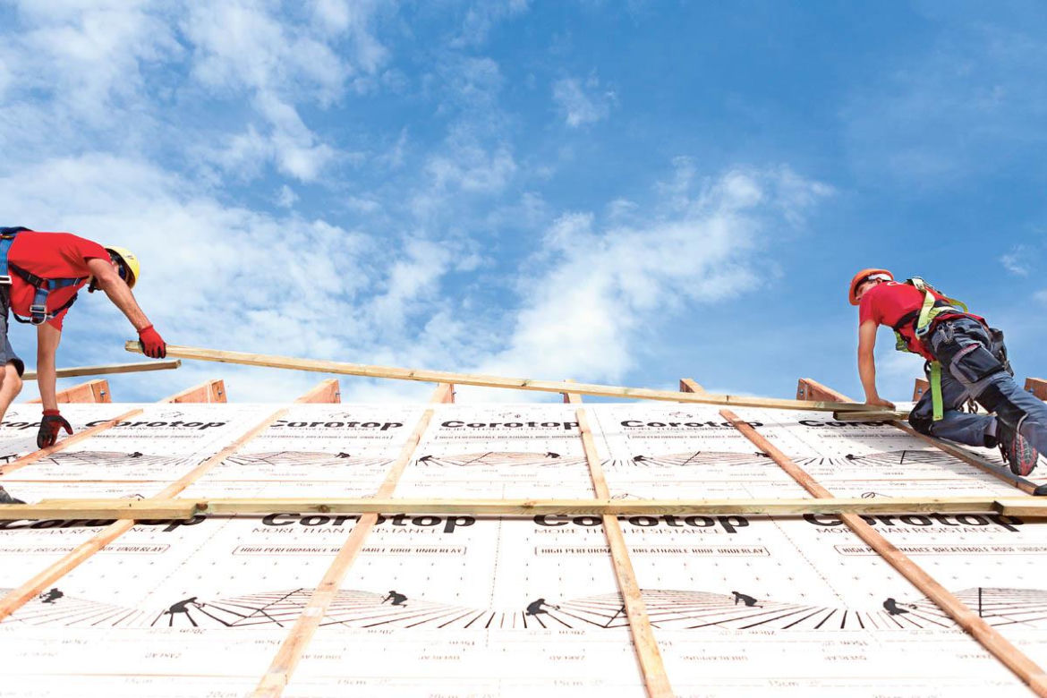

Układanie membrany na dachu
Pasy membrany układa się, zaczynając od okapu i posuwając się rząd po rzędzie w górę, aż do kalenicy. Każdy kolejny pas musi zachodzić na ten wcześniej ułożony, tworząc zakład szerokości około 10 cm
Autor: COROTOP/ Materiały prasowe
