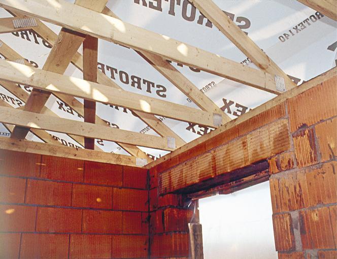

Układanie folii dachowej na połaci
Na połaciach folię dachową rozmieszcza się poziomymi pasami równolegle od okapu do kalenicy. Każdy wyżej położony pas folii układa się tak, by zachodził na poprzedni z przynajmniej 15-centymetrowym zakładem. Gdy połać jest nachylona pod kątem mniejszym niż 22o, wówczas zakład powinien być większy, przynajmniej 20-centymetrowy. Arkusze folii dachowej mocuje się do krokwi lub sztywnego poszycia zszywkami, lekko się je naciąga, ale nie napina, żeby folia się nie rozerwała w miejscach mocowania. Wstępne krycie ma zapewnić szczelność powietrzną dachu, by ograniczyć straty ciepła przez połacie. Dlatego pasy folii i membrany skleja się. Wiele produktów ma już fabrycznie przygotowane paski klejące, co ułatwia i przyspiesza prace. Ale gdy ich nie ma, używa się do tego taśmy dwustronnie klejącej. Fabryczne paski klejące mogą być umieszczone po jednej stronie lub po obu. W przypadku prostego dachu dwuspadowego nie ma znaczenia, który z tych produktów się wybierze, ale przy nieregularnych kształtach połaci membrany z dwoma paskami klejącymi pozwalają lepiej wykorzystać materiał i ograniczyć straty nawet o 30%. Każdy z pasów folii dachowej trzeba tu bowiem docinać ukośnie do bocznej krawędzi połaci (grzbietu). Gdy wzdłuż obu brzegów są paski klejące, membranę można układać raz od lewej, raz od prawej strony, przekręcając rolkę o 180o względem okapu. Zaleca się, by unikać pionowych połączeń arkuszy folii dachowej. Jeśli nie można tego uniknąć, klei się je nad krokwią, pozostawiając naddatek folii, a sklejenie zawija, mocuje do krokwi zszywkami i osłania kontrłatą.
Sklejanie arkuszy chroni folię dachową przed podnoszeniem przy podmuchach wiatru dostającego się w szczelinę pod pokryciem dachowym, dzięki czemu nie zmniejsza się jej drożność.
folia dachowa pod dachówki
Autor: Jarosław Sosiński Kupując folię pod pokrycie z dachówek warto wybrać tę o wysokiej odporności na rozerwanie. Podczas prac dekarz może niechcący coś na nią upuścić, a mocna folia lepiej to zniesie i się nie rozedrze
Prawa i lewa strona folii dachowej
Choć są produkty, które nie mają prawej i lewej strony, to jednak dla większości z nich ma to znaczenie i trzeba pilnować, by strona folii dachowej z nadrukami była na zewnątrz. Folie dachowe mają budowę warstwową, a każda z warstw ma określone zadanie. Co prawda ich wodoszczelność i dyfuzyjność zależą od filmu funkcyjnego, który w obu kierunkach ma takie same właściwości, ale po obu stronach zabezpieczają go włókniny i one często różnią się od siebie. Na przykład od góry znajduje się ta o większej gramaturze, a więc bardziej odporna na promienie UVA. Podobnie jest w foliach niskoparoprzepuszczalnych z polietylenu, które są perforowane. Na foliach dachowych nadrukowane są nie tylko nazwa produktu i producenta, ale również linie ułatwiające odmierzenie zakładów.
