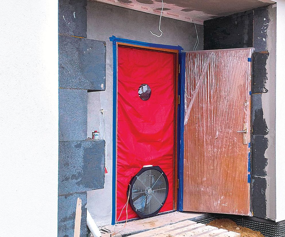

Autor: Archiwum serwisu Poprawność wykonania szczelnej powłoki budynku można ocenić, przeprowadzając test szczelności. Używa się do tego drzwi nawiewnych

Badania szczelności powietrznej
Próbę szczelności powietrznej wykonuje się, aby wykryć nieszczelności i błędy w montażu izolacji. Na jej podstawie określa się wskaźnik szczelności n50. Badanie polega na wymuszeniu różnicy ciśnień między domem a jego otoczeniem poprzez zastosowanie wentylatora tłoczącego określony strumień powietrza. Stosuje się drzwi nawiewne – Blower Door. Wykonuje się z dwa pomiary – w podciśnieniu i nadciśnieniu, dzięki którym można określić strumień powietrza infiltrującego i eksfiltrującego. Wynik jest średnią arytmetyczną z obu pomiarów.
