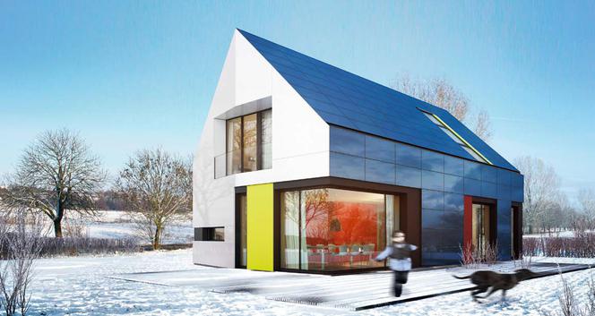

Projekt Mądrian
Autor: Kuczia.com Kolorowa elewacja tego domu pasywnego została zaczerpnięta z obrazów Pieta Mondriana – w proste poziome i pionowe linie wpisane są barwne prostokąty. To jedno z wyjaśnień nazwy projektu
Architekt adresuje swój projekt do przewidujących inwestorów – takich, którzy chcą za kilka, kilkanaście lat czerpać zyski z pozyskiwanej przez ich dom energii. Jej sprzedaż do sieci ma umożliwić planowana ustawa o odnawialnych źródłach energii. Jednak już wcześniej dom będzie atrakcyjny ekonomicznie – jego standard NF15 oznacza, że zapotrzebowanie na energię użytkową do ogrzewania i wentylacji nie przekroczy rocznie 15 kWh/m2.

Projektanci Mądriana nie ograniczyli się do jak najlepszego zabezpieczenia go przed stratami energii. Założyli, że ma być domem plusenergetycznym, i przygotowali go do tego, żeby także ją pozyskiwał w znacznej i lości. Panele z ogniw fotowoltaicznych umieszczone na ścianie mają powierzchnię 32,40 m2, a na dachu 75,24 m2 – łącznie jest to 96 paneli. Autorzy projektu obliczyli, że z pozyskiwanej przez nie energii słonecznej będzie powstawać rocznie 8910 kWh energii elektrycznej. Zainwestowanie w tak dużą elektrownię słoneczną ma sens tylko wtedy, gdy uzyskiwane nadwyżki energii można oddawać, a dokładniej sprzedawać, do sieci elektroenergetycznej. Wtedy roczny bilans sprzedaży i zakupu energii może być dodatni. Przy założeniu, że mieszkańcy domu będą potrzebowali 3400 kWh energii rocznie do działania oświetlenia (energooszczędnego) i korzystania z wszelkich domowych urządzeń elektrycznych, otrzymuje się sporą nadwyżkę – 5510 kWh. Co z nią robić? Można ją wykorzystać do ogrzewania pomieszczeń i przygotowywania ciepłej wody użytkowej.
