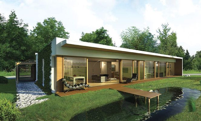

Dom oszczędny - Projekt EC317/ EC317a
Niezwykle ważne w projektach domów energooszczędnych jest także zróżnicowanie liczby przeszkleń w zależności od stron świata. W domach pasywnych zalecane jest całkowite przeszklenie strony południowej. Także w przypadku domów energooszczędnych właśnie od strony południowej powinny być zaprojektowane największe okna, natomiast konieczne jest ograniczenie, a najlepiej całkowite wyeliminowanie, przeszkleń od północy.
Powiązane ze strefowaniem funkcji w domu ze względu na dostęp do światła dziennego jest strefowanie temperaturowe, polegające na odpowiednim rozmieszczeniu pomieszczeń na kondygnacjach ze względu na pożądane w nich ciepło lub chłód. Od strony północnej należy lokalizować pomieszczenia o niższych temperaturach projektowanych, np. garderoby, pomieszczenia techniczne, korytarze czy przedpokoje. Natomiast od południa powinny znajdować się pokoje dzienne, sypialnie i jadalnie. Łazienki, WC, pralnie i kotłownie należy zaprojektować jak najbliżej siebie, dzięki czemu może je obsługiwać jeden pion instalacyjny.
Projekt Dom Oszczędny
Autor: Projekty z kolekcji Muratora Projekt EC317 Dom oszczędny (z wentylacją mechaniczną i rekuperacją)

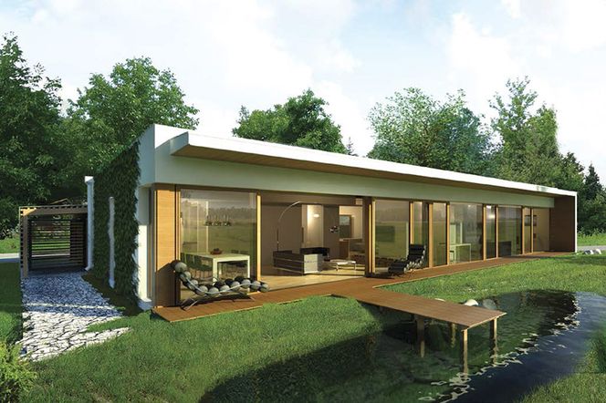

  • Projekt: EC317 Dom Oszczędny
Projekt EC317 Dom Oszczędny >>> z wentylacją mechaniczną z kolekcji Muratora. Parterowy dom na planie prostokąta, z płaskim dachem i prawie całkowicie przeszkloną elewacją ogrodową. Powierzchnia użytkowa 142 m2. EUco na poziomie 36,6 kWh /(m2.rok), EP = 67,3 kWh/(m2.rok).
