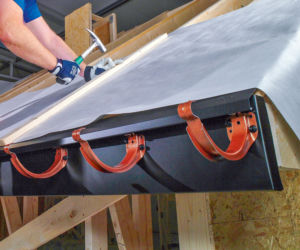

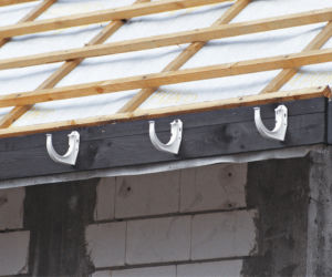

folia dachowa w okapie zamkniętym
Robiąc okap zamknięty, membranę wprowadza się pod obróbkę blacharską umieszczaną pod rynną. Aby w przestrzeń pod pokrycie mogło się dostawać powietrze, nad rynną pozostawia się szczelinę wentylacyjną
Autor: Mariusz Bykowski

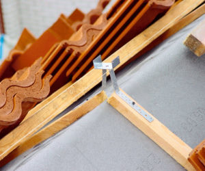

folia dachowa w okapie otwartym
W okapie otwartym membranę wystającą poza okap dachu wypuszcza się na pas nadrynnowy, by ewentualne skropliny mogły spłynąć wprost do rynny
Autor: BUDMAT/ Materiały prasowe

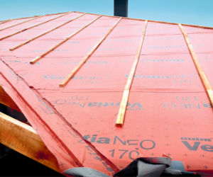

folia dachowa w kalenicy
Między membraną dachową a ociepleniem nie trzeba robić szczeliny wentylacyjnej, więc w kalenicy warstwa wstępnego krycia może być ułożona szczelnie
Autor: BMI BRAAS/ Materiały prasowe

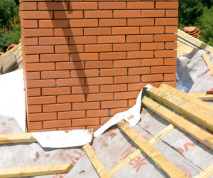

folia dachowa przy kominie
Przejście komina przez połać to miejsce potencjalnych przecieków, więc o szczelność dachu trzeba zadbać już na etapie robienia wstępnego krycia. Folię wywija się na ściany komina i do nich dokleja

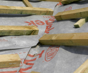

folia dachowa w koszu
W koszu pasy membrany z jednej połaci muszą zachodzić na drugą. Tu zakłady także powinny mieć przynajmniej 15 cm

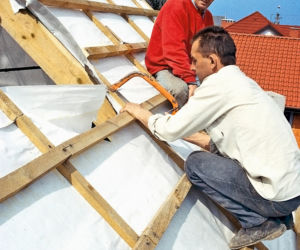

folia dachowa wokół okien dachowych
Otwory na okna robi się dopiero podczas ich montażu i układania docelowego pokrycia. Podczas wycinania fragmentów łat trzeba uważać, by nie uszkodzić membrany, a ewentualne rozdarcia zakleić taśmą
