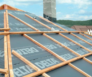

Membrany dachowe układa się z minimum 15-centymetrowym zakładem. W utrzymaniu tej szerokości pomaga nadrukowana na niej linia przerywana
Autor: DÖRKEN/ Materiały prasowe

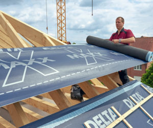

Aby zachować szczelność powietrzną połaci, krawędzie sąsiadujących pasów membrany trzeba ze sobą skleić. Można do tego wykorzystać specjalne taśmy dwustronnie klejące
Autor: MDM/ Materiały prasowe

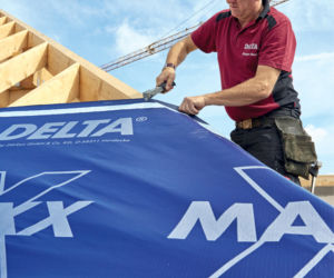

Montaż folii zaczyna się zawsze od okapu, tak by kolejno dokładane pasy zachodziły na siebie zgodnie z kierunkiem spływu wody. Dolny pas zawsze wysuwa się poza obrys więźby, aby móc odpowiednio ją połączyć z orynnowaniem
Autor: Mariusz Bykowski

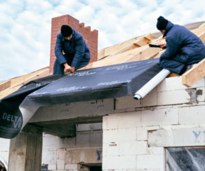

Folie dachowe mocuje się do konstrukcji dachu zszywkami. Choć przejścia łączników to potencjalne miejsca nieszczelności, nie trzeba się tego obawiać, bo zostaną przykryte przez nabite w tych miejscach kontrłaty

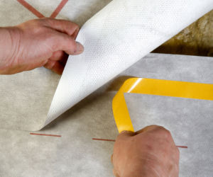

Na krokwiach zawsze przybija się kontrłaty utrzymujące folię na miejscu. Renomowani producenci zalecają podklejanie ich specjalnym uszczelniaczem, aby zapobiec rozszczelnieniom w warstwie wstępnego krycia
