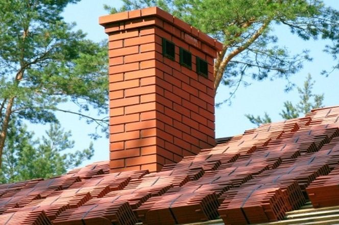

Nasada kominowa. Pomoże ona rozwiązać problem, jeżeli prawdopodobną przyczyną zmniejszenia ciągu kominowego, a w konsekwencji osłabienia wentylacji, są niekorzystne warunki atmosferyczne lub topograficzne, na przykład:
  • silne wiatry, zwłaszcza tak zwane opadające, zamykające wylot kominowy i powodujące zanik ciągu (występują często w rejonach podgórskich i nad morzem);
  • niekorzystne ukształtowanie terenu;
  • sąsiedztwo innych budynków lub wysokich drzew. Dzięki nasadzie komin będzie chroniony przed zawirowaniami wiatru. Jej specjalna konstrukcja umożliwi zamianę energii wiatru na podciśnienie w kominie, co będzie wspomagało zbyt słaby ciąg lub go stabilizowało.
