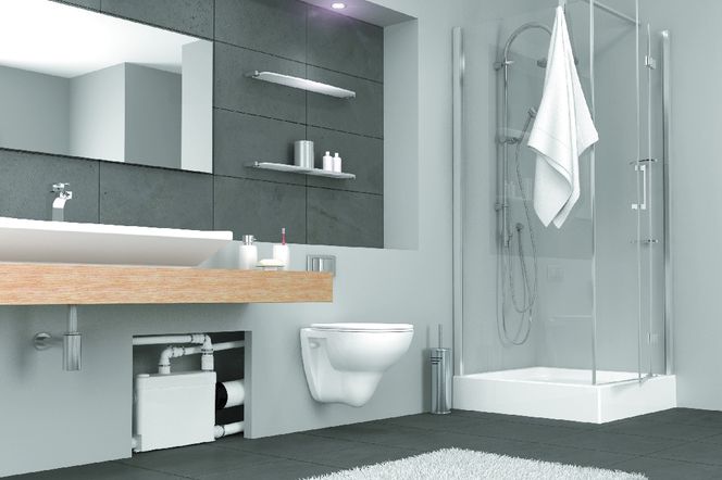

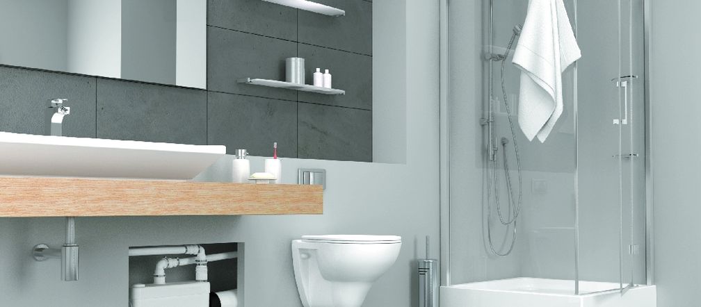

Toaleta z widocznym schematem urządzenia rozdrabniająco-przepompowującego. O instalacji ścieków przeczytasz na Muratordom.
Autor: SFA/ Materiały prasowe Najlepiej jest, gdy odprowadzenie ścieków może się odbywać grawitacyjnie, lecz kiedy nie jest to możliwe z pomocą przychodzą urządzenia rozdrabniająco-przepompowujące
