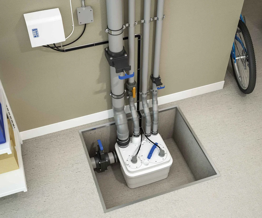

Sanicubic 1 WP
Autor: Archiwum serwisu Pomporozdrabniacz Sanicubic 1 WP pozwala odprowadzić ścieki z całego domu niezależnie od pionów i spadków. Urządzenie można ustawić na podłodze w piwnicy, nie wymaga umieszczenia w specjanej studzience

Przepompownie do ścieków z kilku pomieszczeń
Oprócz urządzeń montowanych przy konkretnym przyborach sanitarnych na rynku są też dostępne przepompownie nowej generacji, które zbierają ścieki z całego domu i odpompowują je do kanalizacji.

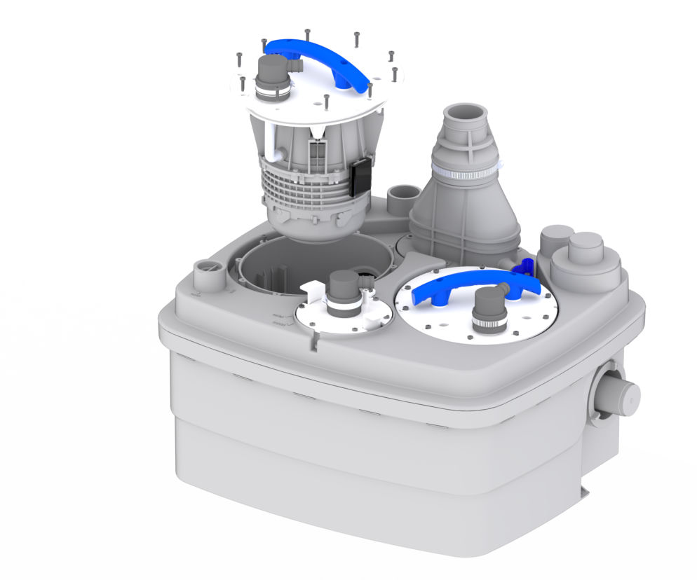

Przykładem są pomporozdrabniacze z serii Sanicubic, które zostały unowocześnione – mają atrakcyjny wygląd i są jeszcze bardziej funkcjonalne, a przy okazji dostępne cenowo. Zmiany objęły dwa najpopularniejsze modele: Sanicubic 1 WP i Sanicubic 2 Classic firmy SFA. Nowa generacja urządzeń charakteryzuje się ułatwionym i szybkim dostępem serwisowym. Dzięki temu w przypadku awarii i potrzeby wymiany silników lub systemu załączania nie ma potrzeby demontażu elementów zbiornika. Wszelkie prace serwisowe czy konserwacyjne odbywają się szybko i – co ważne – w higienicznych warunkach.
Obie przepompownie mają w pełni automatyczny system sterowania i monitorowania umieszczony poza urządzeniem. Ich zbiorniki są wykończone w technologii IP68 umożliwiającej zabudowanie go w studzience bez obaw o możliwość zalania. Oba urządzenia są wyposażone w niezawodny i sprawdzony system rozdrabniania z nożem tnącym ProX K2 ze stali nierdzewnej. Jego konstrukcja znacząco minimalizuje zatkanie pompy i pozwala na przepompowywanie ścieków szarych i czarnych z kilku pomieszczeń sanitarnych.
Parametry tłoczenia oraz wydajności urządzeń pozostały bez zmian. Sanicubic 1 WP NM oraz Sanicubic 2 Classic NM pozwalają na przetłaczanie ścieków do 11 m w pionie i 110 m w poziomie. Ich wydajność to odpowiednio 12 i 20,5 m3/h. Większą wydajność, a także dłuższą żywotność przepompownia Sanicubic 2 Classic NM zawdzięcza dwóm silnikom o mocy 1500 W każdy. Pompy włączają się naprzemiennie, a w przypadku awarii jednej z nich całą pracę przejmuje druga z pomp. Pozwala to na zachowanie ciągłości funkcjonowania pomieszczeń sanitarnych, co jest niezwykle ważne w obiektach komercyjnych. W przypadku nieprawidłowej pracy urządzenia lub braku prądu włącza się alarm dźwiękowy.
