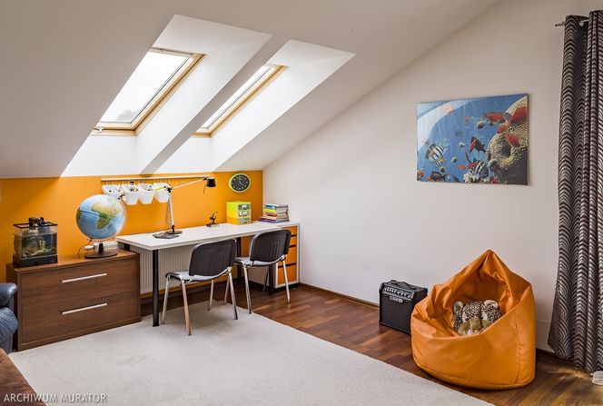

Przedścianka
Autor: Marcin Czechowicz Przedścianka pozwala wygodnie zgospodarować poddasze, przy odpowiednio wysokiej można ustawić biurko

Od tego, w którym miejscu ją zbudujemy, zależy wysokość przedścianki i sposób zagospodarowania przestrzeni wzdłuż niej. Oczywiście każde poddasze należy rozpatrywać indywidualnie, ponieważ wysokość zależy też od kąta nachylenia dachu. Wzdłuż przedścianki o wysokości 80-100 cm będziemy mogli ustawić szafki, komody, łóżko i rozłożystą kanapę. Żeby urządzić przy niej miejsce do pracy z biurkiem albo zabudowę kuchenną, przedścianka powinna mieć wysokość 130-140 cm.
