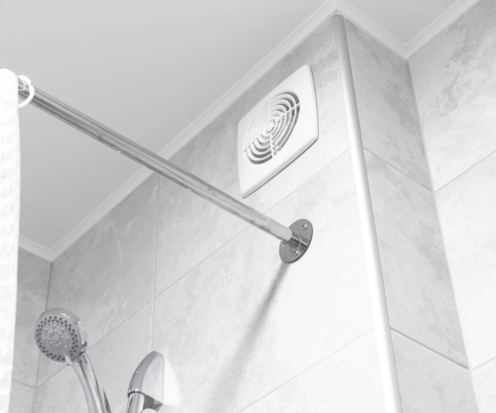

Stosunkowo prostym zabiegiem jest zamontowanie w miejscu kratek wentylacyjnych w łazience i toalecie niewielkich wentylatorów ściennych. Zapewnią one stabilną i dużo większą siłę ciągu niż system wentylacji grawitacyjnej, tym samym rozwiązując problem niedostatecznej wymiany powietrza. Z wentylatorem skuteczniej. Przed kupnem sprawdźmy, jakie są wymiary otworu wentylacyjnego, w którym ma być umieszczony (zwykle 14 x 14 cm lub 15 cm średnicy). Obudowa  powinna go w całości zasłonić, ale wirnik nie może mieć średnicy większej niż wymiar otworu.
Wiele wentylatorów jest przeznaczonych do zamontowania w kanałach o średnicy 10 cm, wykonanych specjalnie z myślą o zamontowaniu wentylatora, a nie o wentylacji grawitacyjnej, więc w tym wypadku są one za małe. Wydajność typowych wentylatorów łazienkowych to 100- 25 0 m3/h. Im jest większa, tym szybciej zostaną usunięte zanieczyszczenia, jednak jednocześnie większy będzie pobór prądu i zwykle także poziom hałasu.
Przeczytaj także: Wilgotność powietrza w domu - jaka jest optymalna, gdzie montować czujniki wilgotności
Przed ostatecznym wyborem upewnijmy się, czy dźwięk wybranego urządzenia nie będzie dla nas zbyt dokuczliwy. Jeśli wentylator ma się znaleźć w pobliżu prysznica (w kabinie prysznicowej lub tuż nad nią), musimy kupić specjalną wersję ze szczelną obudową, najlepiej na napięcie 12 V zamiast 230 V. Trzeba mieć świadomość, że po zamontowaniu wentylatora ściennego wentylacja naturalna właściwie przestaje funkcjonować, bo wirnik wentylatora w znacznym stopniu zasłania wlot do kanału. Konieczne jest zatem częste uruchamianie wentylatora.
