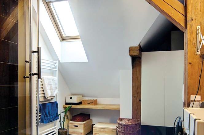

Urządzanie łazienki w nowym miejscu to duże wyzwanie, zwłaszcza tam, gdzie nie ma pionu kanalizacyjnego i wodnego. Aby wszystkie urządzenia połączyć z oddalonymi pionami i uzyskać odpowiednie spadki rury kanalizacyjnej, czasem konieczne jest podniesienie poziomu podłogi w łazience i w sąsiadujących z nią pomieszczeniach. Można rozważyć takie zmiany tam, gdzie po podniesieniu posadzki da się wygodnie korzystać z pomieszczeń. Przestrzeń między rurami biegnącymi po podłożu wypełnia się materiałem izolacyjnym – dociętymi płytami styropianowymi lub granulatem styropianowym – a na nim robi nowy podkład podłogowy.
Nowe ściany szkieletowe
Jeśli chcesz wydzielić łazienkę lekkimi ścianami szkieletowymi, zazwyczaj można je postawić na każdym stropie i w dowolnym jego miejscu. Wstawione w istniejącym wnętrzu nie mają jednak tak dobrych parametrów, o jakich czytamy w prospektach. Ich słabsza izolacyjność akustyczna jest wynikiem tego, że dźwięki z łazienki mogą się przedostawać do sąsiedniego pomieszczenia przez warstwy podłogi. Aby to zjawisko zminimalizować, trzeba zaizolować styk profili tworzących szkielet ściany z podłogą. W tym celu w linii planowanej ściany powinno się wyciąć szczelinę w podkładzie podłogowym, aby stworzyć barierę dla dźwięku. Wszystkie profile stykające się z istniejącymi przegrodami (podłogą, sufitem i ścianami) podkleja się taśmą tłumiącą. Wypełniając ścianę wełną, przykłada się ją do płyt okładzinowych od strony cichszego pomieszczenia. Od strony głośniejszego, czyli łazienki, pozostawia się 1,5-centymetrową szczelinę.
