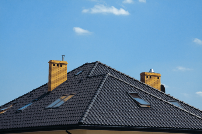

  • Nie są do niej potrzebne żadne kosztowne urządzenia ani zasilanie energią elektryczną
  • Jest bezawaryjna – nie ma się w niej co popsuć
  • Wymaga budowy kominów
  • Jej działanie nic nie kosztuje, musimy płacić tylko za kontrolę kominiarską i czyszczenie przewodów kominowych
  • Nawet gdy jest prawidłowo zaprojektowana,wykonana i eksploatowana,może być okresowo nieskuteczna

Wybierz wentylację naturalną, jeśli...
  • Chcesz wybudować tani dom
Jakby nie liczyć, system wentylacji naturalnej jest tańszy niż mechanicznej z odzyskiem ciepła. Wyższy koszt inwestycji mogą zrekompensować z nawiązką późniejsze oszczędności na ogrzewaniu uzyskiwane dzięki rekuperatorowi, lecz samo to urządzenie dobrej klasy kosztuje blisko 7 tys. zł, a trzeba jeszcze zapłacić za pozostałe elementy systemu – przewody wentylacyjne z izolacją, kratki wentylacyjne, anemostaty – i prace związane z ich montażem. W sumie wydatek jest większy niż na wentylację naturalną nawet o kilkanaście tysięcy złotych. Jeśli masz ograniczony budżet, na przykład przez zdolność kredytową, i musisz szukać oszczędności na każdym kroku, wentylacja z rekuperacją nie jest dobrym rozwiązaniem.
  • Nie chcesz uzależniać działania wentylacji od dostaw prądu
Podstawą działania wentylacji mechanicznej są wentylatory, a te muszą być zasilane energią elektryczną. Czyli kiedy w okolicy wyłączą prąd, w domu przestaje być wymieniane powietrze. Jeśli taka sytuacja występuje często, inwestowanie w system wentylacji mechanicznej z odzyskiem ciepła nie ma sensu – będzie z niego więcej kłopotów niż pożytku.
Wentylacja naturalna bywa mniej lub bardziej skuteczna. Nie ma to jednak związku z awariami zasilania, tylko z warunkami atmosferycznymi – temperaturą powietrza, siłą i kierunkiem wiatru. Lepiej lub gorzej, ale działa zawsze i się nie psuje.
  • Remontujesz stary dom
Gdy dom został już zbudowany, zmiana systemu wentylacji z naturalnej na mechaniczną z odzyskiem ciepła w wielu przypadkach byłaby przedsięwzięciem karkołomnym. Prowadzenie przewodów wentylacyjnych przez wykończone pomieszczenia to duży kłopot i spory wydatek. Poza tym skuteczność odzysku ciepła jest uzależniona od szczelności budynku. Żeby efekt odzyskiwania ciepła był odczuwalny, należałoby więc jeszcze zlikwidować wszelkie nieszczelności, których z pewnością nie brakuje w domu z wentylacją naturalną, bo ich istnienie jest warunkiem jej funkcjonowania. Wymaga to wielu kosztownych prac, więc można uznać, że instalowanie systemu wentylacji z odzyskiem ciepła w starym domu się nie opłaca. Chyba że będzie to połączone z jego gruntowną modernizacją.
