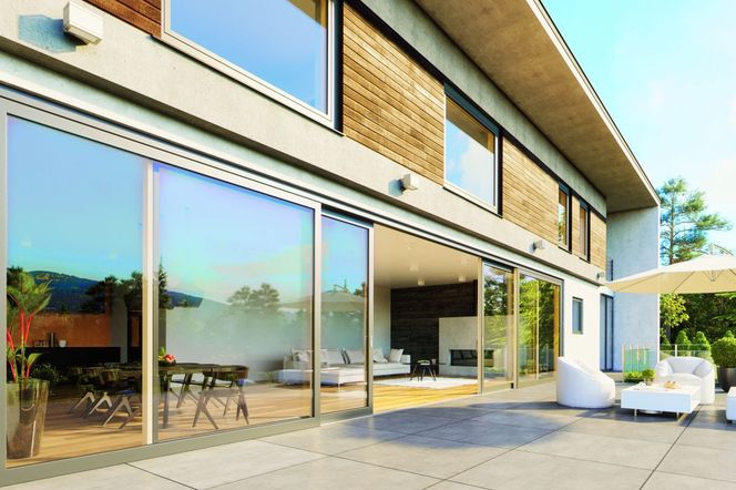

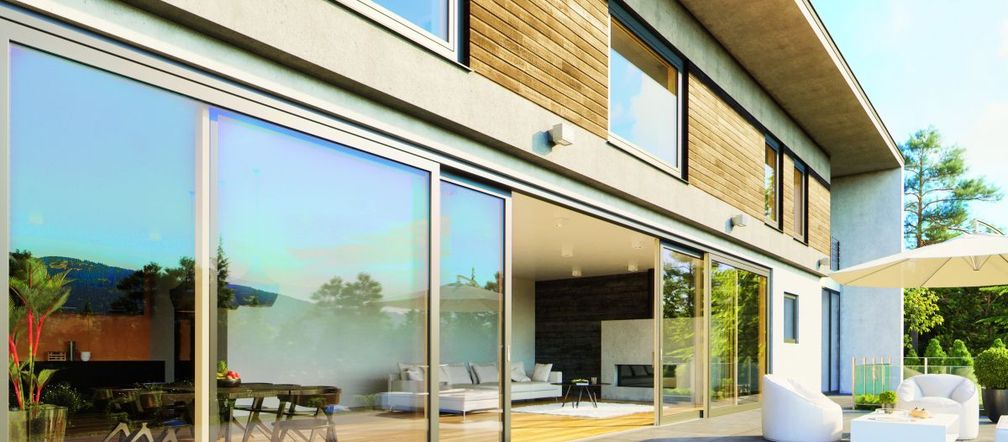

Okna drewniano-aluminiowe
Autor: materiały prasowe Fakro/ Materiały prasowe W konstrukcji drewniano-aluminiowej można budować tak wielkie zestawienia drzwi tarasowych, na jakie pozwala nstrukcja drewniana. Może to być nawet 12 m długości i 2,8 m wysokości
