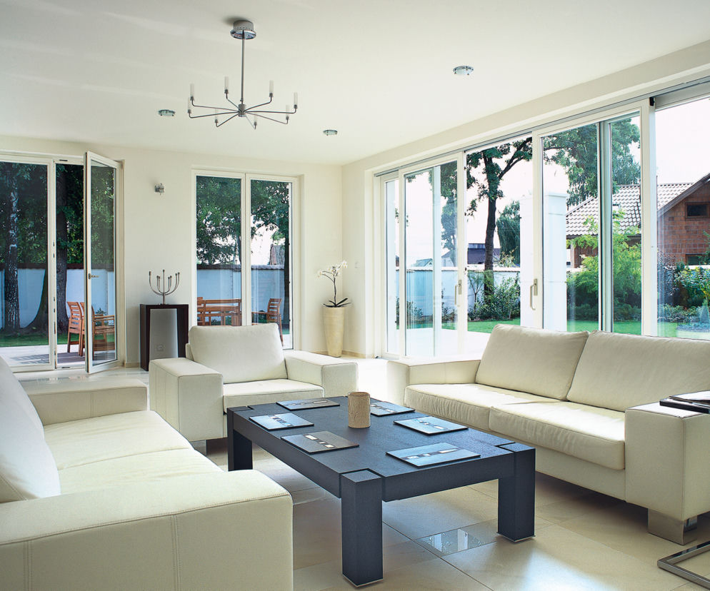

Okna trzyszybowe czy dwuszybowe to wybór, który zależy od standardu energetycznego domu oraz wielkości okien i kierunku świata, na jaki są skierowane. Modne są bardzo wielkie przeszklenia. Nie ma nowych domów bez szerokich drzwi tarasowych. Okna są ważne w bilansie energetycznym domu. Dlatego najlepiej wybierać ciepłe.
Szyby okienne
Autor: Andrzej Szandomirski, projekt: Barbara Kierejewska-Zielińska Okna są wyposażone w zestawy szybowe złożone z dwóch, trzech lub więcej pojedynczych tafli szkła. Odległość między nimi jest ustalona za pomocą ramek dystansowych, a powstałe komory są wypełnione gazem szlachetnym (argonem, kryptonem bądź ksenonem). Hermetyczność zapewniają masy uszczelniające naniesione wzdłuż krawędzi szyby okiennej
Za parametry termoizolacyjne okien odpowiadają przede wszystkim pakiety szybowe, ponieważ stanowią mniej więcej 70% powierzchni okien, a w drzwiach tarasowych jeszcze więcej. Dobierając pakiety i profile o różnych współczynnikach przenikania ciepła U, można budować okna lepiej lub gorzej chroniące przed ucieczką ciepła z wnętrza domu.
