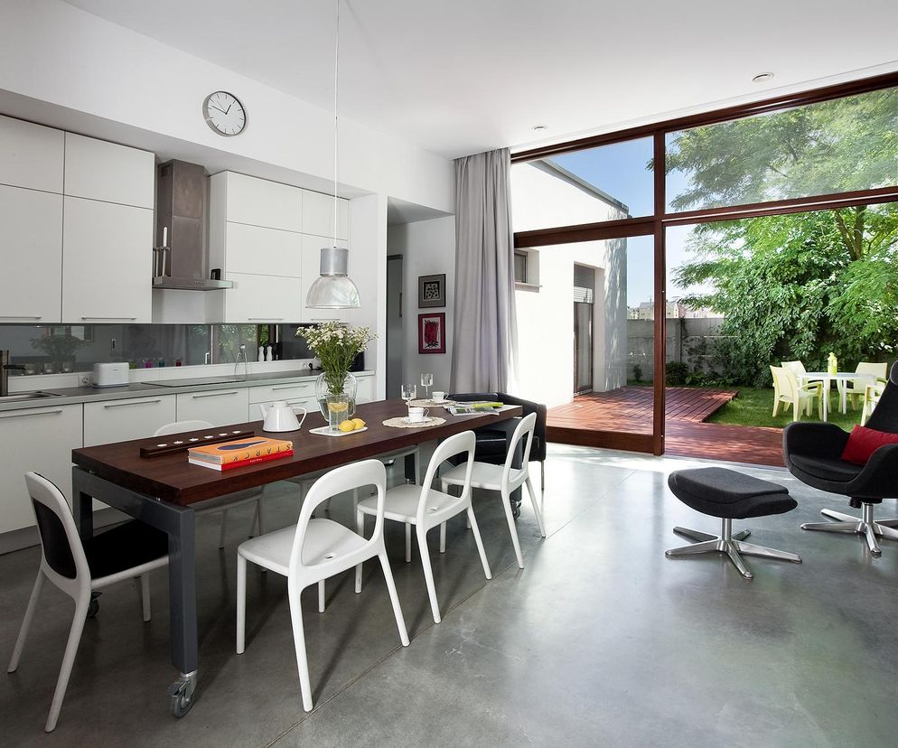

Taras to drugi salon, miejsce letniego wypoczynku. Dobrze więc, żeby był świetnie skomunikowany z pomieszczeniami, które z nim sąsiadują. Okna tarasowe pozwolą się wygodnie przemieszczać z domu na zewnątrz i otworzą przed mieszkańcami szeroki widok na okolicę. Wybór typu okien zależy od wielkości i charakteru pomieszczenia oraz od planów jego umeblowania. Oczywiście decyduje też atrakcyjność terenu otaczającego budynek. Właśnie okna mogą podkreślić jego walory.
Kiedy wybrać okna tarasowe przesuwne:
  • Gdy pragniemy ładnego i panoramicznego widoku na okolicę.
  • Jeśli zależy nam na szerokim otwarciu pomieszczenia na taras.
  • Gdy nie chcemy, żeby skrzydła okienne podczas otwierania szarpały zasłony lub firany.
  • Gdy chcemy postawić meble blisko okien.
