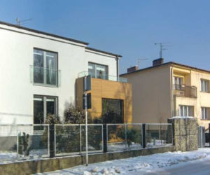

Okna zlicowane z murem zewnętrznym
Dom ocieplony styropianem grubości 12 cm. Zlicowanie okien z murem zewnętrznym sprawia, że proporcje frontowej elewacji się nie zmieniły
Autor: Piotr Mastalerz, projekt przebudowy Damian Kałdonek

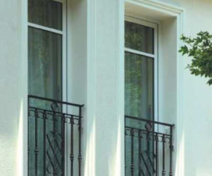

Nowe okna w starej willi
Modernistyczna willa z 1936 r. Właściciele odnowili ją po konserwatorsku, starając się zmieniać jak najmniej. Dlatego zdecydowali się nie ocieplać ścian. Wszystkie okna są nowe
Autor: Andrzej Szandomirski

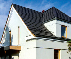

Okna na krawędzi muru
Pełna modernizacja domu-kostki – nowa elewacja wraz z ociepleniem. Tu nie było potrzeby zachowania starych otworów. Nowe okna zupełnie zmieniają zarówno komfort mieszkania, jak i wygląd elewacji

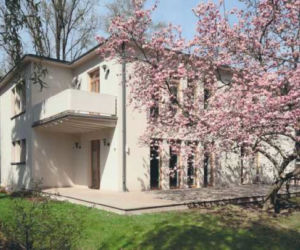

Położenie nowych okien w starej ścianie
Kiedy nowe okna montuje się w tym samym miejscu w murze, a następnie dociepla ściany, okna zagłębiają się w elewacji. Do wnętrza dostaje się mniej światła. Jest to szczególnie widoczne w przypadku okien małych lub wąskich
