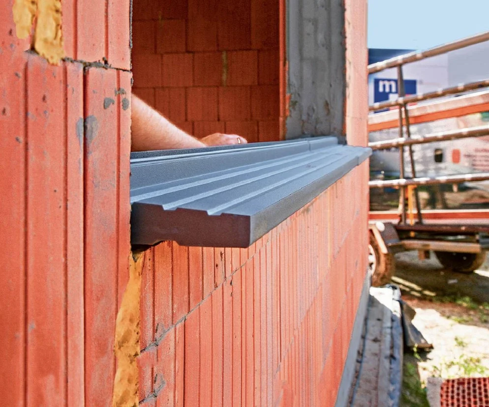

Autor: Styroform/ Materiały prasowe Montaż okna z ciepłym parapetem w ścianie dwuwarstwowej
Dlaczego ciepły parapet to dobry pomysł?
Od strony wnętrza wstawia się parapet z drewna, parapet z lastryka, parapet z kamienia albo konglomeratu. Po stronie zewnętrznej zostanie zamocowany najczęściej cienki parapet blaszany. Parapet zewnętrzny musi być dosunięty do ramy okna. Miejsce to nie ma ocieplenia, bo termoizolacja ściany kończy się kilka centymetrów niżej. W takiej sytuacji dolny fragment okna jest zimniejszy niż pozostała część. Zimą może przemarzać, na skutek czego pod oknem pojawi się wilgoć. Niezbyt dokładne wypełnienie szczeliny pod blachą podokiennika pianką poliuretanową sprawia, że zimą pod oknem wieje - czujemy chłód przenikający do wnętrza domu.
Ciepły parapet – jak działa?
Żeby uniknąć tego efektu, wymyślono właśnie ciepły parapet. To element wykonany z twardego styropianu EPS lub polistyrenu ekstrudowanego XPS. Materiał na kształtkę musi być wytrzymały na ściskanie, żeby nie ugiął się pod ciężarem okna, które może ważyć ponad 100 kg. Jakiekolwiek ugięcie spowoduje utratę szczelności połączenia okna z murem za pośrednictwem kształtki. Może też doprowadzić do wypaczenia się okna.
Element podokienny może być jedno- lub dwustronny. Elementy jednostronne są wewnętrzne i zewnętrzne. W dolnej części mają listwę wzmacniającą, która służy do równomiernego rozłożenia naprężeń od ciężaru okna. Element podwójny - dwustronny nie wymaga zastosowania takiego wzmocnienia, ponieważ obciążenia będą w nim rozłożone równomiernie na całej powierzchni. W centralnej części ciepłego parapetu, zwanej głowicą, która jest podwyższona, są wyfrezowane zapięcia dopasowane do konkretnego systemu okien. Pod szczeliną na taśmę rozprężną jest listwa wzmacniająca w kształcie litery T. Jej zadaniem jest wzmocnienie i usztywnienie elementu. Stanowi ona miejsce mocowania taśmy rozprężnej. Można tu też przykręcić parapet.

Montaż ciepłego parapetu
Zastosowanie ciepłego parapetu wymaga dokładnego przygotowania ościeża. Przede wszystkim jego dolny fragment musi być wyrównany zaprawą i wypoziomowany na odpowiedniej wysokości. Pod kształtką nie wstawia się klocków montażowych, więc wszystkie potrzebne odległości muszą być wcześniej rozliczone z uwzględnieniem wysokości okna i ewentualnie jego profilu progowego. Ciepły parapet przykleja się do podłoża za pomocą kleju w postaci piany nakładanej na podłoże i w wyżłobienia na spodzie parapetu. Następnie w szczelinę centralną wkłada się taśmę rozprężną, która uszczelni połączenie ciepłego parapetu z oknem. Po obu stronach taśmy nakłada się klej montażowy i mocuje na nim ramę okna (lub listwę progową okna jeśli jest ona w danym modelu).
Ciepły parapet
Autor: Styroform/ Materiały prasowe Ponieważ ciepły parapet jest przyklejony do ościeża, nie ma możliwości poprawek. Od prawidłowego przygotowania podłoża i ustawienia parapetu zależy dalszy sprawny montaż okna
Okna montuje się wcześniej niż wykonuje ocieplenie domu. Dlatego po stronie zewnętrznej ciepły parapet jest wysunięty poza lico muru. W czasie układania styropianu lub wełny mineralnej materiał ten trzeba wsunąć szczelnie pod parapet, żeby nie powstała tam pusta szczelina.
Warto pamiętać, że kształtki ze styropianu nie są odporne na długotrwałe oddziaływanie promieniowania słonecznego. Jeśli przed wykonaniem ocieplenia domu będzie długa przerwa technologiczna, parapet trzeba zabezpieczyć przed promieniami UV. Można to zrobić, malując go farbą podkładową albo osłaniając folią budowlaną. Są też ciepłe parapety, które można kupić już z warstwą zabezpieczającą.
Ciepły parapet
Autor: Styroform/ Materiały prasowe Prawidłowe dobranie i zamocowanie ciepłego parapetu ułatwia i przyspiesza montaż okien
