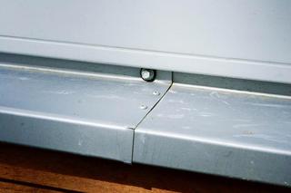

Najprostsze parapety wykonuje się bezpośrednio na placu budowy przez odcięcie z arkusza lub taśmy blachy wymaganego wymiaru i wyprofilowanie go na giętarce. Zależnie od wielkości parapetu wykorzystuje się jeden, dwa lub więcej elementów blaszanych. Do połączeń blachy ocynkowanej tradycyjnie używa się lutu twardego, a do powlekanych łączników – ze stali lub tworzywa sztucznego. Połączenie powinno znajdować się na wysokości pionowego słupka dzielącego okno lub w 2/3 szerokości okna.

Z arkuszy lub taśm blachy można wycinać i profilować parapety bezpośrednio na placu budowy. Można też wybrać parapety stalowe produkowane seryjnie w szerokościach od 15 do 40 cm, co 2,5-5 cm. Podczas zamówienia należy podać długość, na jaką mają być przycięte, i żądaną szerokość. Dodatkowo można zamówić wyprofilowanie krawędzi bocznych, ale częściej stosuje się gotowe profile krawędziowe z PCW wsuwane na przycięte i zabezpieczone przeciwkorozyjnie zakończenia blachy. Stanowią one estetyczne wykończenie i ułatwiają szczelny montaż w ościeżu. Podokienniki do 6 m długości nie wymagają szczelin dylatacyjnych na krawędziach bocznych.

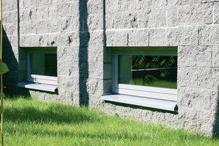

Szerokość parapetu zewnętrznego musi pozwolić na wysunięcie jego krawędzi 4-5 cm poza lico elewacji. Woda z parapetu nie będzie wówczas spływać na ścianę. Dobre odprowadzenie wody zapewni nachylenie powierzchni przynajmniej pod kątem 2-3o. Spływ przyspiesza wyprofilowanie krawędzi zewnętrznej, zwane kapinosem, które nie pozwala na podciekanie wody na ścianę. W parapetach kamiennych i z ceramiki rolę kapinosa pełni nacięcie wykonane na spodniej części około 1-2 cm od krawędzi.

Miejscem najbardziej narażonym na przenikanie wody jest styk parapetu z ościeżnicą. Aby woda spływająca po oknie na niego nie ściekała, w większości współczesnych ram okiennych z drewna, PCW i aluminium są wcięcia, w które można wsunąć parapet. Jeśli jednak ościeżnica nie ma takiego wcięcia, przy osadzaniu stolarki umieszcza się pod nią listwę progową (profil bazowy lub podokienny).
Do okien z PCW i aluminium można zastosować systemowe węższe elementy dopasowane do określonych modeli profili, a w oknach drewnianych na dole ościeżnicy przykręca się dodatkową belkę, wcześniej uszczelniając powierzchnię połączenia elementów taśmą rozprężną. W takim uskoku łatwo także umieścić wywinięty kołnierz parapetów metalowych i z PCW oraz schować wkręty mocujące (rozmieszczane co mniej więcej 30 cm). W przypadku PCW i aluminium wkręt powinien mieć nieco luzu w otworze, aby połączenie nie było sztywne i zapewniało możliwość przemieszczania się; szczelność zapewni elastyczny uszczelniacz silikonowy lub taśma rozprężna przyklejona pomiędzy ramą a kołnierzem wkręta.
Uszczelniając boczne krawędzie parapetu, trzeba uwzględnić rozszerzalność cieplną materiału, z jakiego są wykonane. W przypadku aluminium i PCW trzeba zapewnić im możliwość przemieszczania się, by nie uszkodziły elewacji lub same nie uległy uszkodzeniu. Zmianę wymiaru umożliwiają profile krawędziowe, w które wsuwa się boki parapetu z pozostawieniem luzu.
Po założeniu wpuszcza się je w warstwę termoizolacji, tak aby wewnętrzna ścianka profilu znalazła się potem na równi z powierzchnią tynku. W podobny sposób można wykonać połączenie bocznych krawędzi parapetów stalowych.
