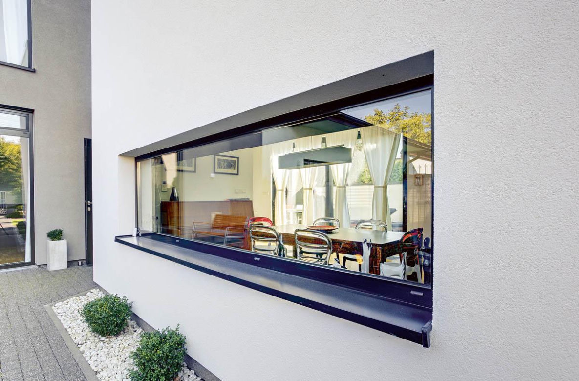

W świetle ościeża
W świetle ościeża
Parapet razem z wykańczającymi go profilami bocznymi znajdują się w świetle ościeża
Autor: Piotr Mastalerz, projekt: Marcin Rubik

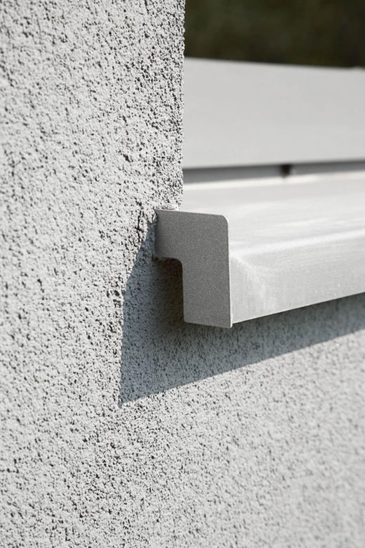

Osadzenie w ociepleniu
Profile boczne osadzono w ociepleniu i zlicowano z płaszczyzną tynku. Zapewnia to szczelne i estetyczne wykończenie parapetu
Elewacja bez zacieków
Odpowiednio ukształtowane boczne krawędzie parapetu i okapnik chronią elewację przed zalewaniem

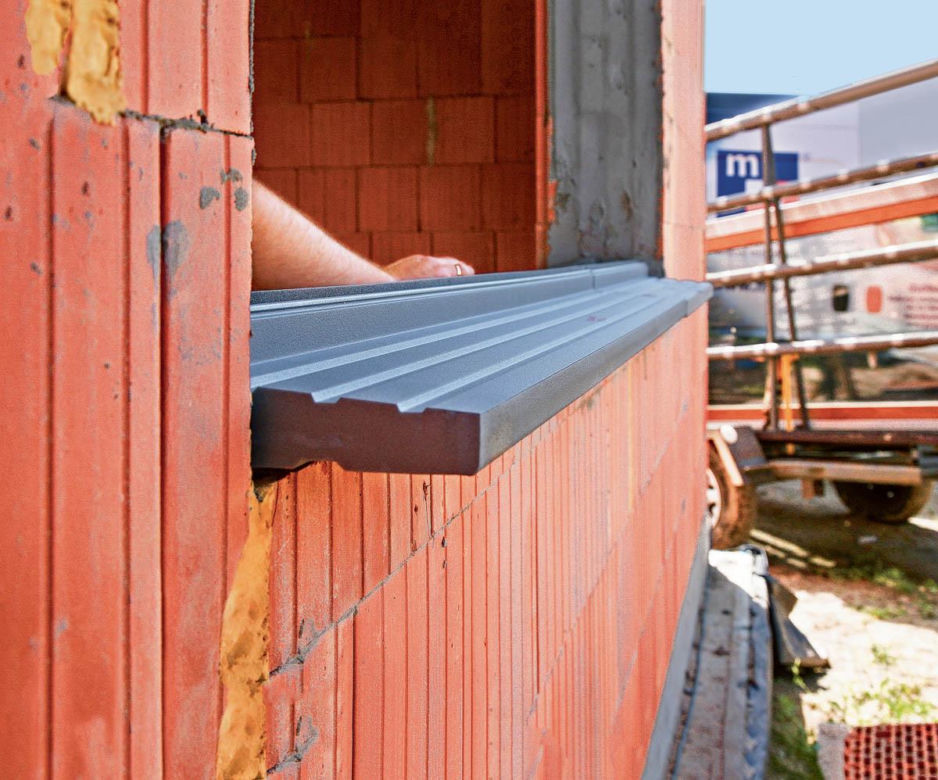

Na ciepłej podbudowie
Termoizolacyjna kształtka pod parapetem tworzy dodatkową ochronę cieplną na styku ramy okna z ościeżem
Autor: Andrzej T. Papliński

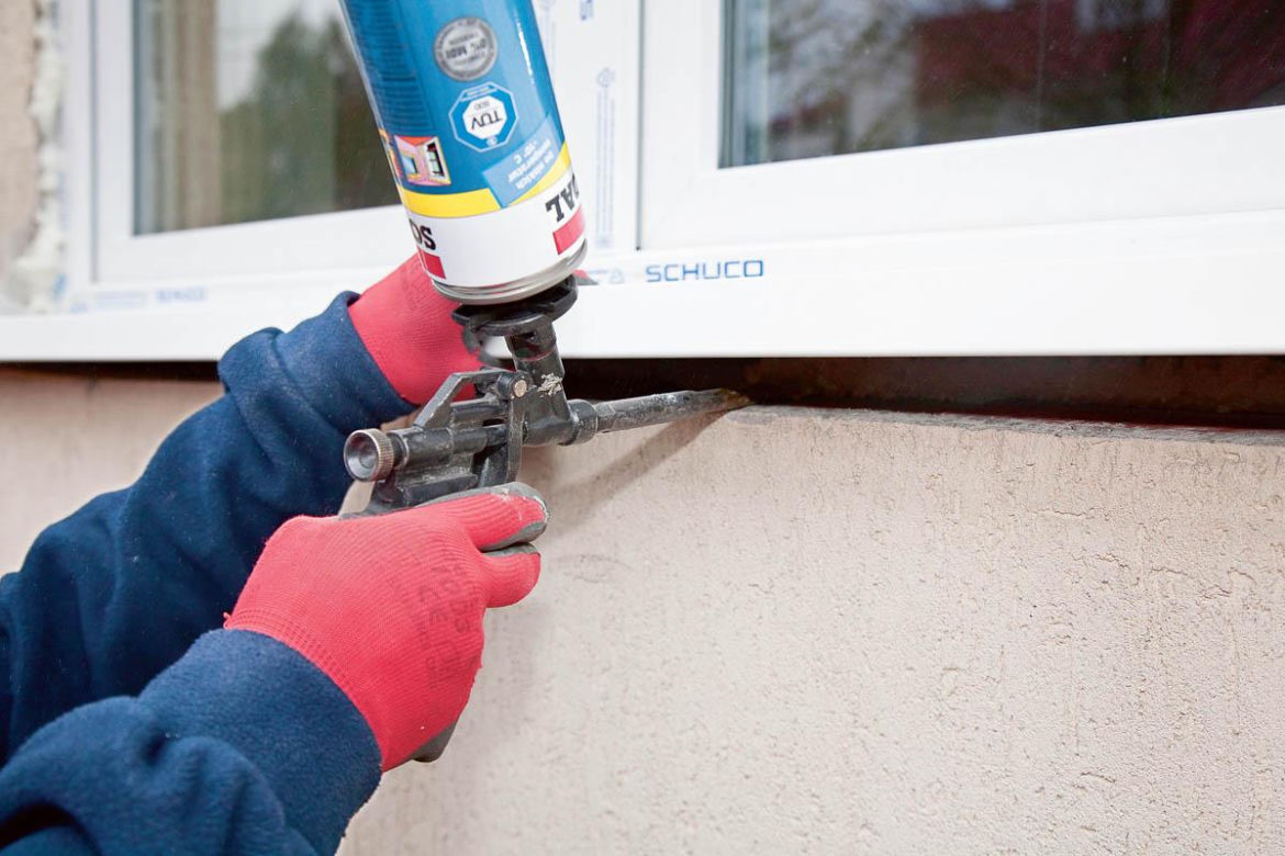

Szczelne połączenie
Szczelne połączenie
Przestrzeń między parapetem a ościeżem trzeba wypełnić materiałem termoizolacyjnym. Nakładając
pianę rozprężną, trzeba uważać, by jej nadmiar nie zdeformował blachy bądź PCW
Autor: Mariusz Bykowski
