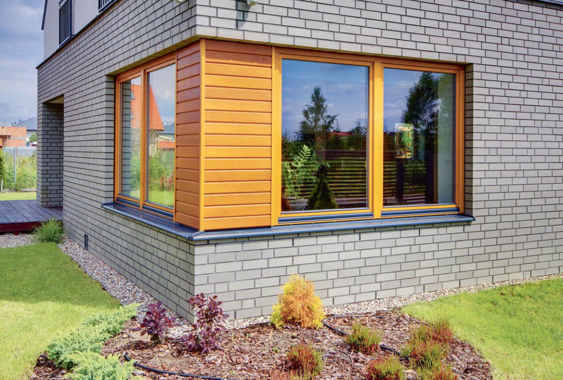

Pod oknem narożnym
Pod oknem narożnym
Połączenie w narożniku kompensuje odkształcenia termiczne parapetu. Zapobiega pofalowaniu, gdy jest ciepło, a jak jest zimno i blacha się skurczy, nadal jest zachowana szczelność

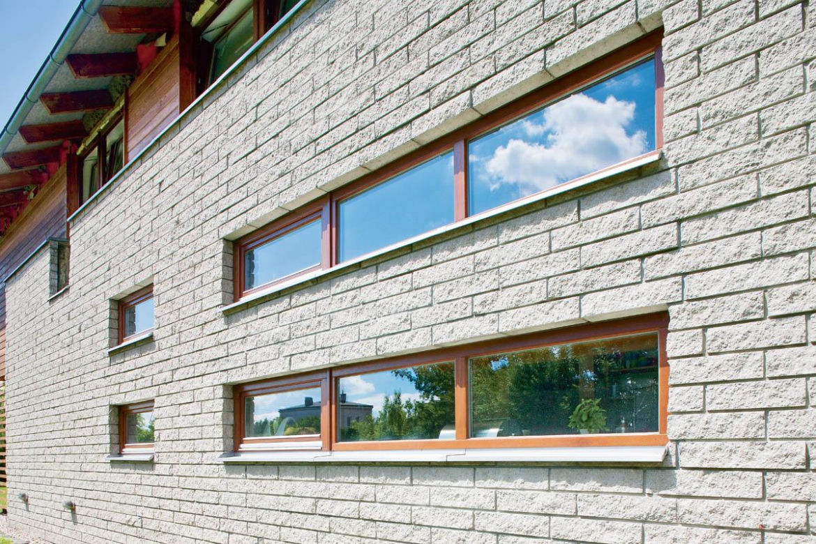

Sposób na długi parapet
Robiąc parapety blaszane pod bardzo długimi oknami, trzeba uwzględnić ich rozszerzalność termiczną. Tu połączono trzy arkusze blachy, dopasowane długością do szerokości skrzydeł w przeszkleniu
Autor: Marcin Czechowicz, projekt: Magdalena i Maciej Beczakowie

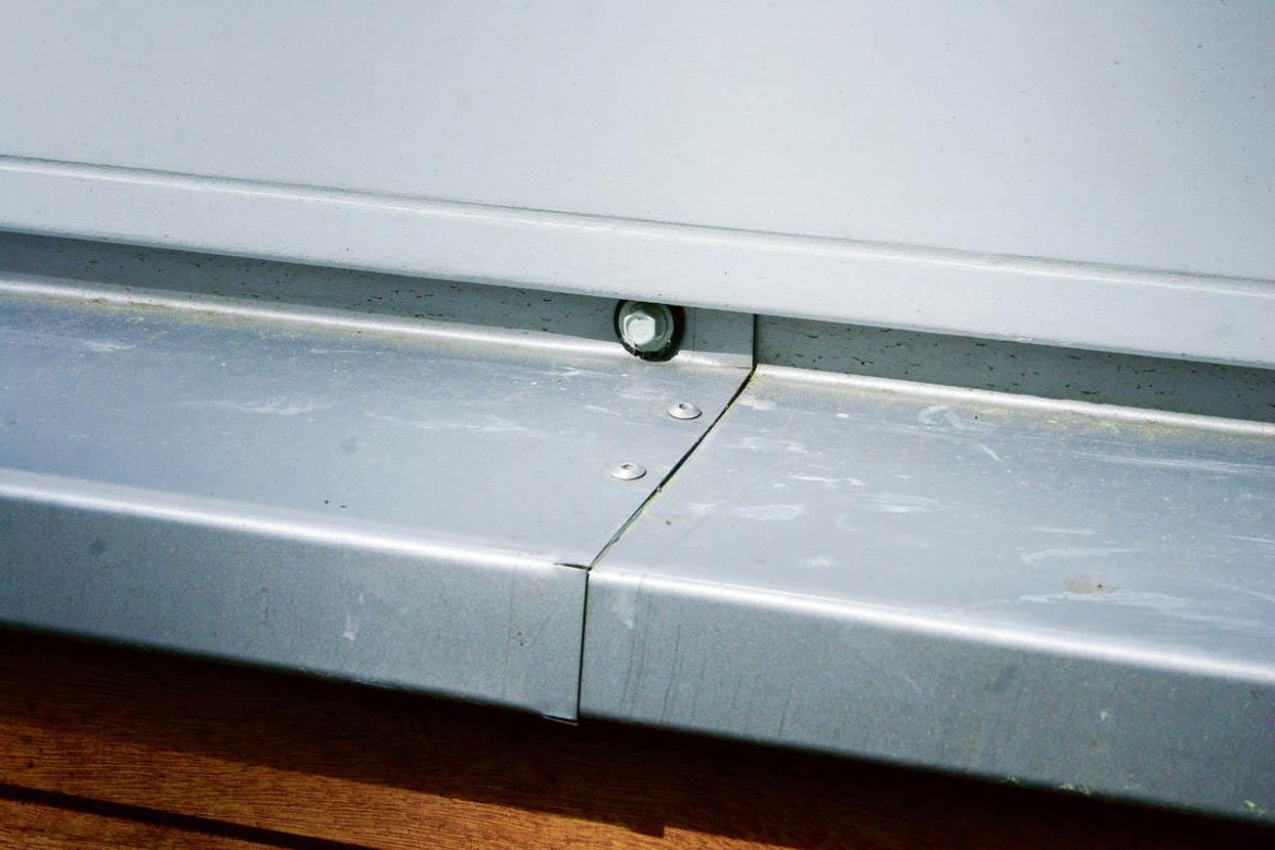

Łączenie arkuszy blachy
Przy łączeniu arkuszy blachy ważne jest uszczelnienie styku, by nie było źródłem przecieków

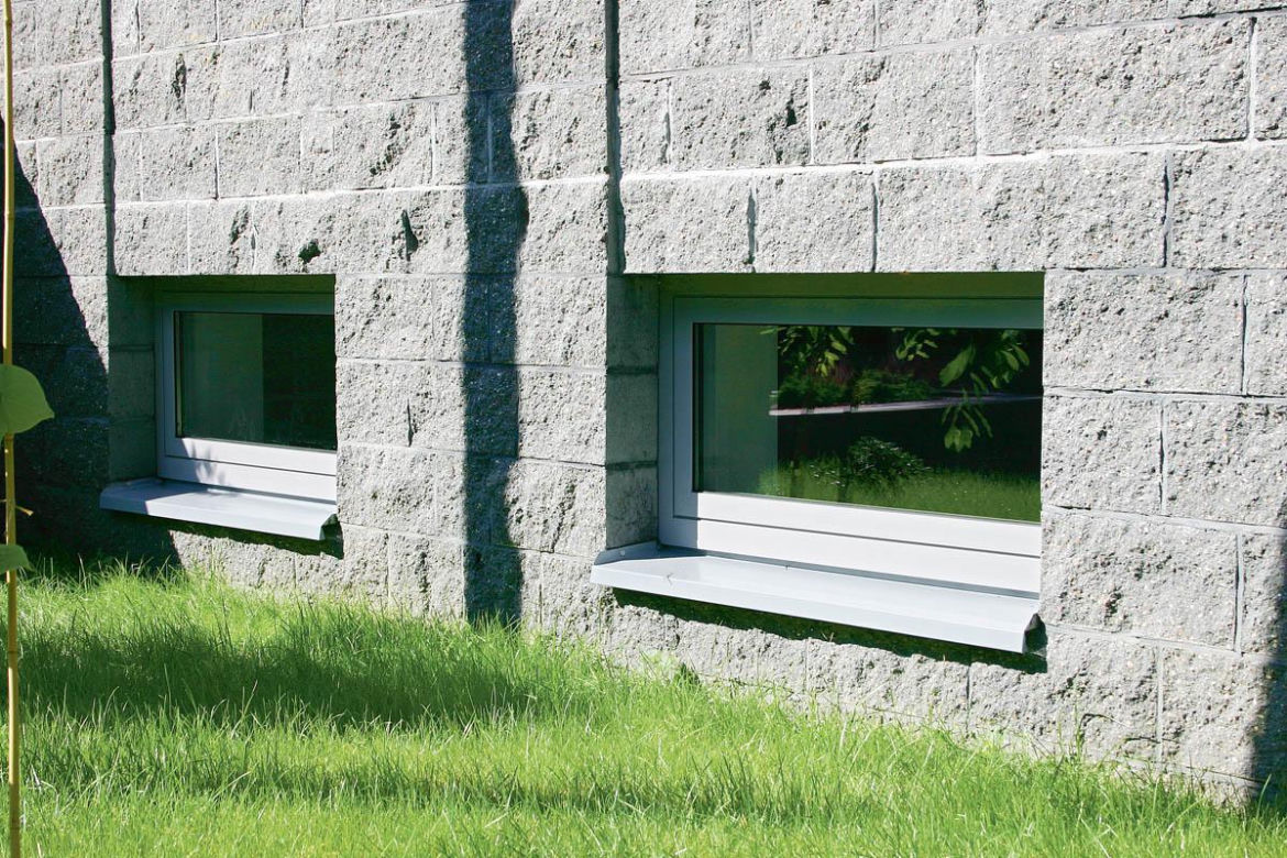

Stabilne podparcie
Stabilne podparcie
Murowana warstwa elewacyjna w ścianie trójwarstwowej stanowi stabilne podparcie giętkiego parapetu blaszanego

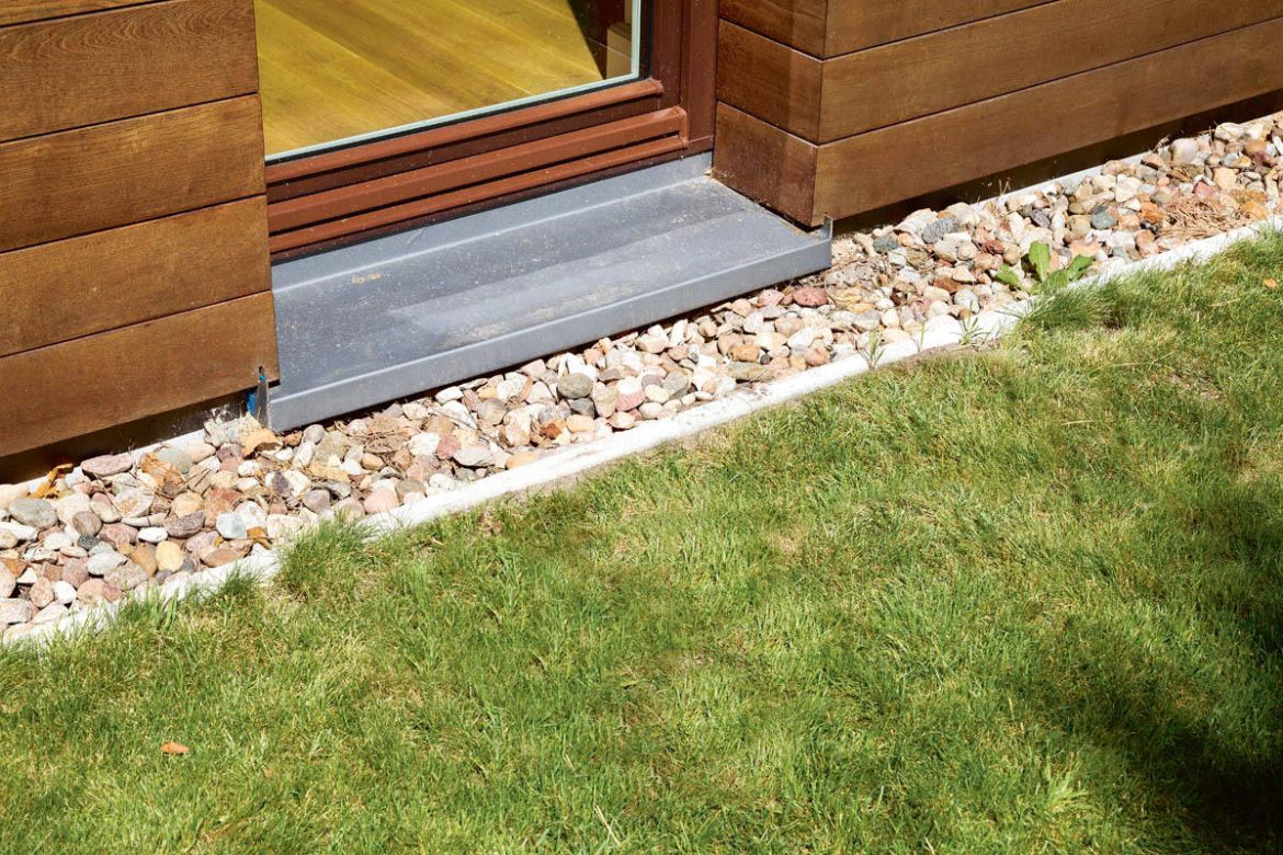

Na stabilnym podłożu
Jeśli parapet blaszany wykańcza drzwi tarasowe, warto oprzeć go na stabilnym podłożu, na przykład bloczkach termoizolacyjnych
