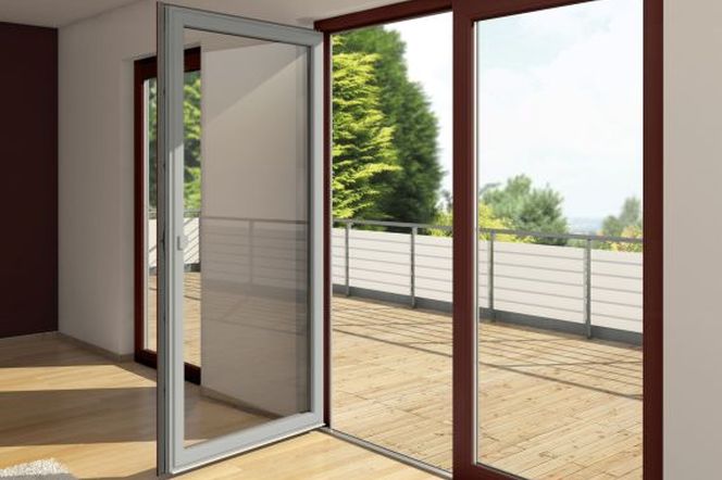

Okna i drzwi dwukolorowe
Autor: Awilux/ Materiały prasowe Nowoczesna technologia produkcji okien i drzwi pozwala przygotować wyroby różniące się kolorem po stronie wewnętrznej i zewnętrznej
Przywiązujemy coraz większą wagę do harmonii stylistycznej na elewacji oraz we wnętrzach. Producenci stolarki otworowej dostarczają bardzo dużo różnorodnych wykończeń, więc nie powinno być problemów z dowolnym, nawet nietuzinkowym, wkomponowaniem okien i drzwi wejściowych w płaszczyzny domu. Można je zestawiać na zasadzie podobieństwa lub kontrastu. Na elewacji często dominującym elementem dekoracyjnym jest okładzina drewniana. Ładnie wygląda taki dom, gdy po zewnętrznej stronie również okna i drzwi będą mieć wykończenie drewniane. Jednak nie każdy inwestor chce mieć okna drewniane w pokoju wykończonym na biało lub w innym kolorze. W tej chwili najmodniejszym motywem dekoracyjnym jest paleta szarości. Bez trudu kupimy szare okna i drzwi, czy w kolorze ciemnoszarym lub antracytowym. Szare okna będą pasować we wnętrzach nowoczesnych, industrialnych. Jednak gdy chcemy mieć wnętrza tradycyjne lub stylowe, lepiej wybrać okna w innym kolorze.
