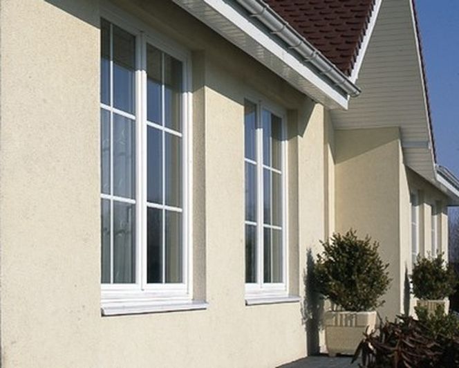

okno Drutex
Autor: Archiwum serwisu Wybór okna to nie tylko kwestia estetyki. Mają być piękne, ale też trwałe, ciepłe. Pytania: z jakiego materiału profil, ile szyb, jakie okucia? Fot. DRUTEX
