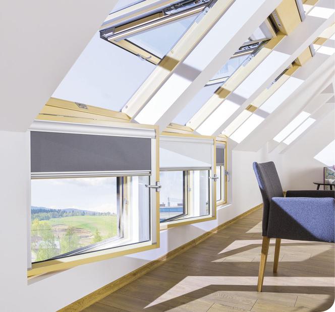

Autor: Velux/ Materiały prasowe Osłony na oknach dachowych to z reguły konieczność. Warto jednak wybrać takie, które oprócz swojej praktycznej funkcji staną się istotnym elementem estetycznym we wnętrzu

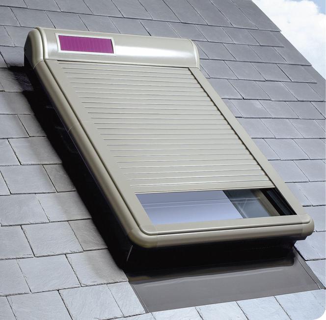

Rolety natynkowe albo naokienne - ile kosztują?
Coraz częściej w domach instaluje się rolety zewnętrzne, które zapewniają dobrą izolację termiczną, są funkcjonalne i trwałe. Ich głównym elementem jest tzw. pancerz, nazywany też płaszczem. Przesuwa się on w prowadnicach, a wykonany jest z profili aluminiowych wypełnionych wewnątrz pianką poliuretanową. Im grubsza warstwa wypełnienia, tym wyższa izolacyjność akustyczna i termiczna.
 Większość rodzajów rolet trzeba wykonać razem z elewacją. Dotyczy to przede wszystkim modeli podtynkowych. W tym przypadku kaseta ukryta jest w specjalnej wnęce w nadprożu. Po złożeniu roleta jest praktycznie niewidoczna, a rozwinięta bardzo dobrze osłania szybę.
Podczas modernizacji starych obiektów montuje się raczej rolety natynkowe albo naokienne. Te ostatnie instaluje się we wnęce razem z oknem.
 Specyficznym rodzajem rolet są tzw. refleksole. Funkcje osłony pełni w nich tkanina z włókien poliestrowych pokrytych powłoką PCW. Materiał osadzony jest w aluminiowej konstrukcji. System można montować na zewnątrz i wewnątrz budynku.
 Ceny. Na najtańsze rolety zewnętrzne trzeba przeznaczyć około 150 zł za m2, najdroższe, z wysokiej jakości materiałów i z automatycznym sterowaniem mogą kosztować nawet 2 tys. zł/m2.
