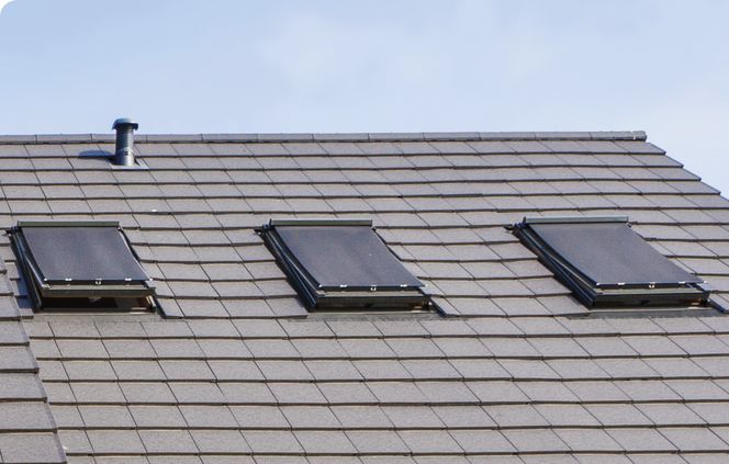

Jak odbić ciepło zewnętrzne?
Najlepszą ochronę przed promieniami słońca, upałem, a w zimie przed zimnem można osiągnąć wtedy, gdy uniemożliwi się czynnikom atmosferycznym dotarcie do zewnętrznej szyby okna. Tu doskonale sprawdzą się zewnętrzne markizy i rolety dopasowane do okien dachowych tego samego producenta.
Osłony zewnętrzne na okna dachowe efektywnie redukują światło i ciepło słoneczne – aż do 70-80%. Nawet w ciepły, słoneczny dzień w pomieszczeniu utrzymuje się komfortowa temperatura. Jednocześnie są przejrzyste, więc nie zasłaniają widoku. Upraszcza to ich obsługę – można zasłonić okno na całe lato bez potrzeby codziennego rozwijania i zwijania markizy. Światło docierające do wnętrza ma równomierny rozkład natężenia, chroniący oczy przed szkodliwym oddziaływaniem refleksów, na przykład podczas pracy z komputerem. Markiza jest odporna na wiatr, a zaciągnięta w czasie deszczu redukuje odgłos spadających kropel.

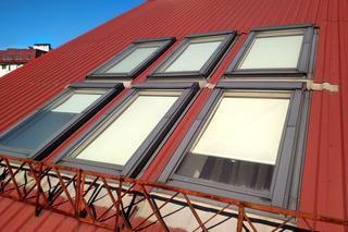

Markizy na okna dachowe
Markizy zewnętrzne są wykonane z siatek z PCW (o różnym procencie prześwitu) lub włókien szklanych powleczonych tworzywem sztucznym. Siatka zwija się na wałek ze sprężyną ukryty w aluminiowej kasecie zamocowanej na ościeżnicy okna. Choć markizę umieszcza się po zewnętrznej stronie okna, jej montaż zwykle przeprowadza się od strony pomieszczenia. Rozwinięta siatka nie przylega ściśle do szyby, co umożliwia cyrkulację powietrza. W modelach z kasetą montowaną nad oknem materiał może być szerszy niż okno, więc dokładniej je zasłania. Niektóre markizy zwijają się do płaskiej kasety, która mniej się odcina od okna i znacznie poprawia estetykę dachu.
Markizę można obsługiwać ręcznie lub drążkiem (80-150 cm). Większy komfort zapewni zasilanie elektryczne. Wówczas wałek do nawijania tkaniny jest wyposażony w silnik. Zatopiona w krawędziach tkaniny taśma suwakowa utrzymuje odpowiednie napięcie tkaniny pomiędzy prowadnicami oraz zapobiega jej wypadaniu z nich. Takie połączenie tkanina-profil sprawia, że jest ona odporna nawet na porywy wiatru o prędkości do 120 km/h, a wiatru bocznego – nawet do 220 km/h. Markizy tego typu są sterowane pilotem lub automatycznie (na przykład przełącznikiem naściennym w bezprzewodowym). Można je zatrzymać w dowolnym położeniu, co umożliwia dodatkową regulację naświetlenia poddasza.

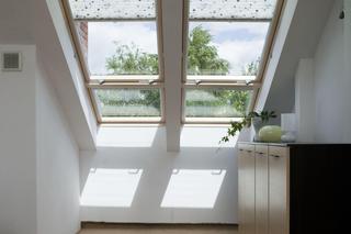

Jak osłonić okno od wewnątrz?
Rolety i żaluzje wewnętrzne pozwalają regulować ilość i intensywność światła wpadającego do pomieszczeń, a dzięki bogatej ofercie wzorów i kolorów są również elementem dekoracyjnym dającym możliwość kształtowania charakteru wnętrza. Wszystkie akcesoria nadają się do każdego typu okna dachowego, a po zainstalowaniu nie ograniczają możliwości operowania nim. Wśród rolet do okien dachowych można wyróżnić trzy podstawowe rodzaje: standardowe, zaciemniające i plisowane.
Rodzaje rolet do okien dachowych
Rolety standardowe do okien dachowych są wykonane z impregnowanego poliestru o dużej trwałości, który się nie strzępi i nie przeciera, a także jest zmywalny, co ułatwia utrzymanie ich w czystości. Tkaninę zwija się na wałek ze sprężyną ukryty w aluminiowej listwie w górnej części okna. Roleta porusza się po bocznych prowadnicach, które umożliwiają zatrzymanie jej w dowolnej pozycji (prostsze modele można zatrzymać w kilku pozycjach na haczykach przymocowanych do boków ościeżnicy). Zaciągnięta na okno rozprasza i przyciemnia ostre światło słoneczne, zapewniając przyjemne zacienienie wnętrza. Duży wybór kolorów (materiały jednobarwne i wzorzyste) pozwala dobrać rolety do wystroju każdego pomieszczenia.
Tego rodzaju rolety są najczęściej obsługiwane ręcznie (dolna listwa pełni funkcję uchwytu), więc do obsługi tych zamontowanych wyżej trzeba używać uniwersalnego drążka. Ale można też kupić roletę ze zdalnym sterowaniem elektrycznym lub solarnym.
Rolety zaciemniające do okien dachowych również produkuje się z poliestru, ale zewnętrzna strona tkaniny jest pokryta srebrną lub białą powłoką odbijającą światło i częściowo promieniowanie cieplne (jednak do ochrony przed upałem należy dodatkowo zastosować markizę zewnętrzną). Dzięki niej roleta, nawet jasna, zapewnia całkowite zaciemnienie pomieszczenia. Ale uzyskany efekt zależy od gęstości tkaniny. Są dostępne zarówno gęste tkaniny zaciemniające, jak i przyciemniające, lecz prześwitujące. Rolety zaciemniające przesuwają się w bocznych aluminiowych prowadnicach, co zapewnia ich szczelne przyleganie do ramy okiennej i dodatkowo redukuje możliwość przenikania promieni słonecznych. Większość modeli rolet zaciemniających jest obsługiwana ręcznie (także drążkiem) i ma trójstopniowy system zatrzymywania na haczykach. Są również takie z bezstopniową regulacją oraz sterowane bezprzewodowo przełącznikiem lub pilotem.

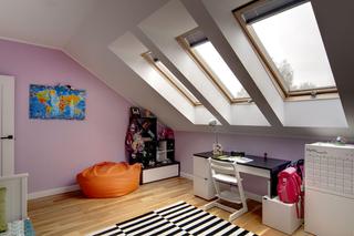

Rolety plisowane i żaluzje do okien dachowych

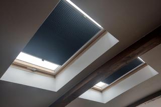

Rolety plisowane w odróżnieniu od standardowych i zaciemniających umożliwiają zasłonięcie dowolnej części okna dachowego, zarówno od dołu, jak i od góry. Mają węższe listwy i prowadnice, nie mają też kasety, do której chowają się rolety zwijane, co sprawia, że wyglądają na dużo lżejsze. Są także znacznie bardziej dekoracyjne. Rolety plisowane są wykonywane z różnego typu tkanin: od materiałów przepuszczających światło, przez tkaniny dekoracyjne, po materiały nieprzepuszczające światła. Plisy są bardzo trwałe i nawet po wielu latach użytkowania nie wygładzają się. Materiał rolety prowadzony jest bezstopniowo w bocznych prowadnicach, z możliwością zatrzymania osłony w dowolnym miejscu. Rolety plisowane obsługuje się ręcznie lub wyposaża w zasilanie elektryczne. Są również modele z tkaniny o strukturze plastra miodu z wewnętrzną powłoką aluminiową, która zapewnia zaciemnienieokna przy rozciągniętej przesłonie i poprawia jego izolacyjność.
Ciekawym rozwiązaniem są rolety zaciemniająco-plisowane przymocowane do górnej kasety i poruszające się w bocznych prowadnicach z bezstopniową regulacją pozycji w oknie. Taka osłona jest wyposażona w dwa uchwyty, których pozycję można regulować niezależnie, chociaż oba rodzaje tkaniny są ze sobą połączone. Pierwszy z uchwytów jest umieszczony pomiędzyobiema tkaninami, a drugi z nich jest przymocowany do dolnej części tkaniny plisowanej. W ten sposób z łatwością można regulować ilość dochodzącego światła przez  odbicie go na zewnątrz, rozproszenie bądź wpuszczenie do pomieszczenia. Wystarczy złapać uchwyt pozycjonujący i podnieść lub obniżyć rolety, aby umieścić je w odpowiedniej pozycji. Materiał górnej rolety zaciemniającej jest dostępny we wszystkich kolorach rolet zaciemniających, a dolna plisa jest biała.
Żaluzje to popularny dodatek do okien dachowych pozwalający regulować kierunek wpadania i ilość napływającego światła do pomieszczenia, a także częściowo zredukować w nim nadmiar ciepła. Zbudowane są z wąskich lameli (z obustronnie lakierowanego aluminium), które mogą być bezstopniowo obracane o 180°. Dzięki wysokiej odporności na wilgoć nadają się również do łazienek i kuchni. Żaluzje skutecznie hamują dopływ światła słonecznego do pomieszczenia oraz stanowią element dekoracyjny. Boczne aluminiowe prowadnice umożliwiają pełniejsze zaciemnienie wnętrza oraz obrót skrzydła przy zaciągniętej żaluzji. Mogą być obsługiwane ręcznie lub bezprzewodowo ze sterowaniem przełącznikiem lub pilotem.
