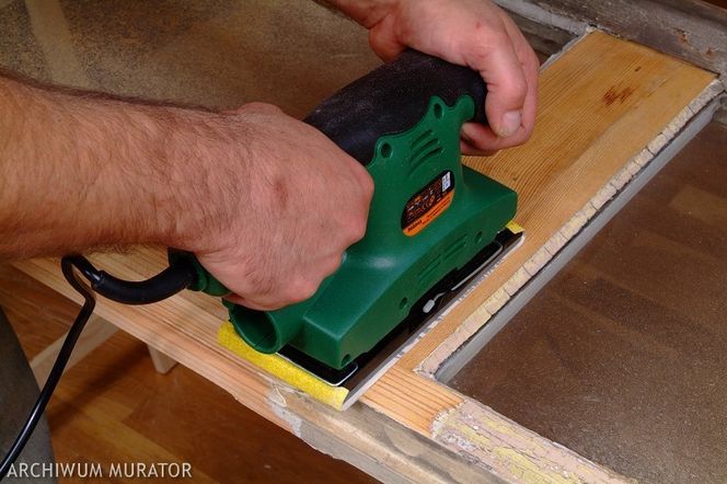

Autor: Jarosław Kąkol Odnawianie okien drewnianych: płaszczyzny ram wygodnie jest oszlifować grubym papierem ściernym założonym na szlifierkę oscylacyjną

Jeśli konieczne będzie całkowite usunięcie starej powłoki, wymiana uszczelek itp., skrzydła należy zdjąć z ościeżnicy. Zdecydowanie wygodniej będzie się pracowało, gdy okna drewniane będą leżały na stole lub koziołkach. W bardzo starych oknach drewnianych może być konieczne zdemontowanie zewnętrznych okuć listwowych, zawiasów, usunięcie kitu mocującego szyby. Starą powłokę usuwamy, gdy jest zmatowiała, przebarwiona, popękana, łuszczy się, ma duże ubytki. Robimy to gruboziarnistym papierem ściernym ręcznie lub szlifierką oscylacyjną. Pracujemy, prowadząc narzędzia wzdłuż słojów drewna. Jeżeli stara farba bądź lazura jest bardzo popękana, można najpierw z grubsza usunąć ją skrobakiem. Mocno trzymające się fragmenty zlikwidujemy za pomocą opalarki. Ciepłe powietrze rozmiękcza i spulchnia farbę lub lakier, które można wtedy zeskrobać.
Gdy powierzchnia elementów drewnianych zostanie oczyszczona, trzeba ją wyszlifować bardzo drobnym papierem ściernym i odkurzyć, żeby powstało jak najgładsze podłoże pod nowe wymalowanie. Zestaw papierów ściernych do usuwania starych powłok powinien składać się z produktów o gradacji np. 80 (najgrubszy), 120 (średni), 240 (najdrobniejszy).
