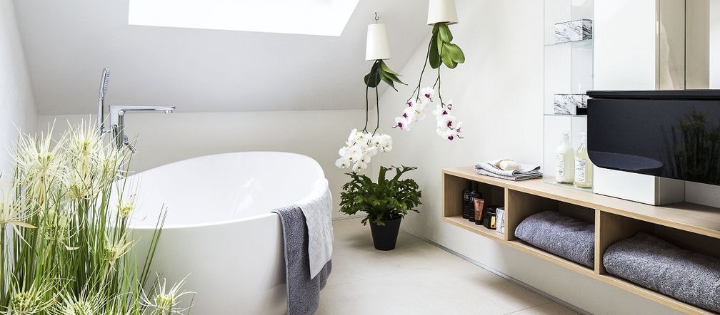

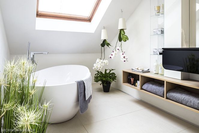

Miejsce na wannę w łazience na poddaszu
Wanna bez nóżek ma wysokość 40-50 cm. Postawiona na nóżkach albo na obudowie ma 55-60 cm. Wyższe są wanny z hydromasażem – do 67 cm.
Człowiek siedzący w wannie ma czubek głowy na wysokości 95-110 cm. Zatem w co najmniej takiej odległości od poziomu posadzki powinien być skośny sufit w najniższym miejscu nad wanną.
Koniecznie musimy mieć swobodę ruchów nad krawędzią wanny, aby bez kłopotu do niej wchodzić. Wygodny dostęp do wanny jest szczególnie potrzebny w łazienkach, z których korzystają małe dzieci.
Przed wanną powinniśmy mieć około 70 x 100 cm wolnej powierzchni. Potrzebujemy tam co najmniej 2 m wysokości, aby swobodnie stanąć obok wanny, i co najmniej 2,20 m, aby wytrzeć ręcznikiem głowę.
