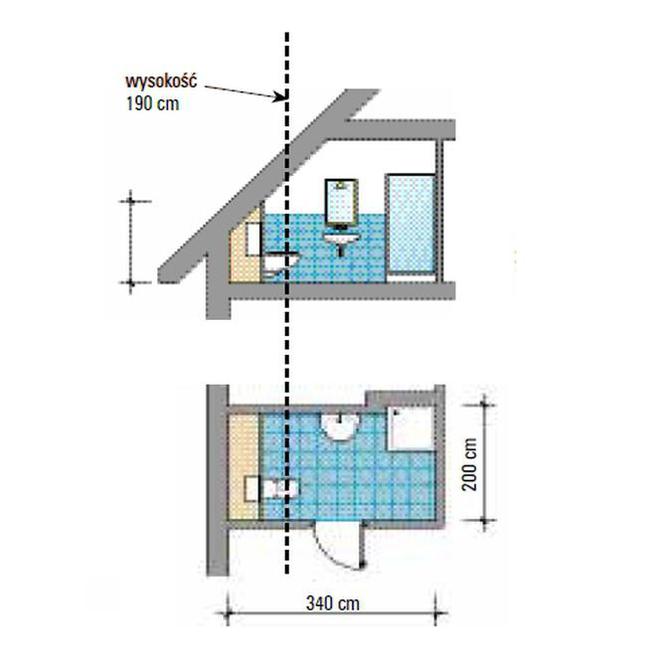

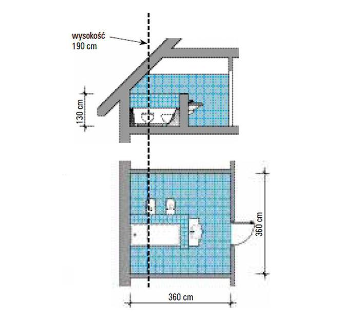

Łazienka na poddaszu - niska ścianka
Kiedy ścianka jest niska, wannę trzeba od niej odsunąć. Jej obudowa może tworzyć półkę na kosmetyki
więcej...
foto: Agnieszka i Marek Sterniccy

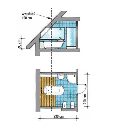

Łazienka na poddaszu - wanna prostopadle do ściany
Ustawienie wanny prostopadle umożliwia wygodniejszy dostęp i większy komfort korzystania z niej
więcej...

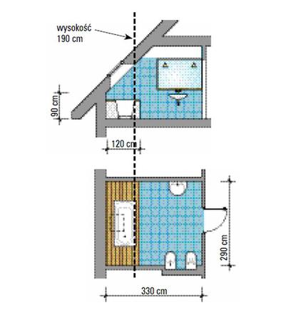

Łazienka na poddaszu - szafki przy niskiej ściance
Wzdłuż niskiej ścianki można ustawić szafki lub zbudować półki. W niższej części łazienki może też stanąć pralka
więcej...

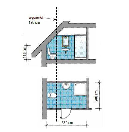

Łazienka na poddaszu - wc pod skosem
Miska ustępowa stojąca może być umieszczona pod skosem, przy ściance o wysokości 110 cm
więcej...

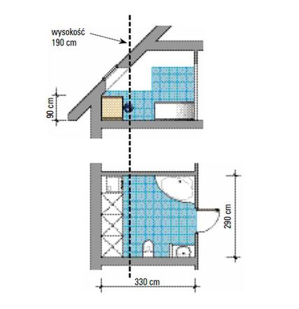

Łazienka na poddaszu - grupowanie urzadzeń
W dużej łazience wygodne jest grupowanie urządzeń na wyspach stawianych pośrodku, w najwyższej części łazienki
więcej...

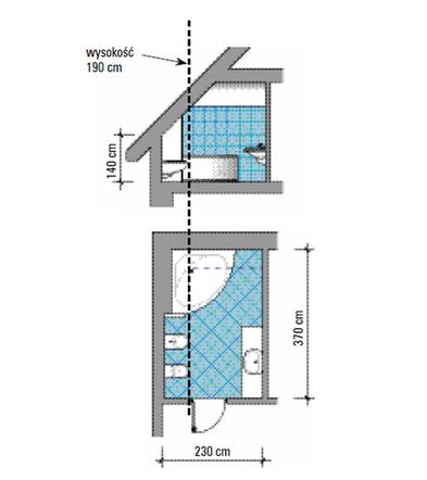

Łazienka na poddaszu - wysoka ścianka
Wysoka ścianka pozwala wygodnie urządzić łazienkę nawet przy dwóch spadkach dachu
więcej...
