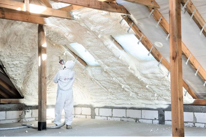

    Warto też spojrzeć na szczelność ocieplenia. Wełnę trzeba dokładnie umocować między krokwiami, dosunąć w każdy zakamarek. Przy bardzo skomplikowanej więźbie może to być trudne. A niezbyt staranny wykonawca może pozostawić pustki w mniej dostępnych miejscach. W przypadku piany, która jest układana natryskowo, nie powinno być problemów ze szczelnością warstwy ociepleniowej. Sprawdza się ona zwłaszcza na dachach wielospadowych z dodatkowymi elementami konstrukcji, np. lukarnami.

    Ocieplenie pianą PUR Crossin
    Autor: Crossin/ Materiały prasowe Aplikacja piany PUR Crossin na poddaszu

    Przy małej wysokości krokwi lub rozbudowanej konstrukcji dachu (lukarny, kosze, załamania połaci) lepiej sprawdza się pianka PUR, która dokładnie wypełnia szczeliny i nie wymaga docinania. Jeśli jednak konstrukcja jest prosta, a inwestorowi zależy na niższym koszcie ocieplenia poddasza i wysokiej odporności ogniowej, praktycznym wyborem będzie wełna mineralna. Ostateczna decyzja powinna uwzględniać budżet, oczekiwaną energooszczędność oraz warunki techniczne dachu.
