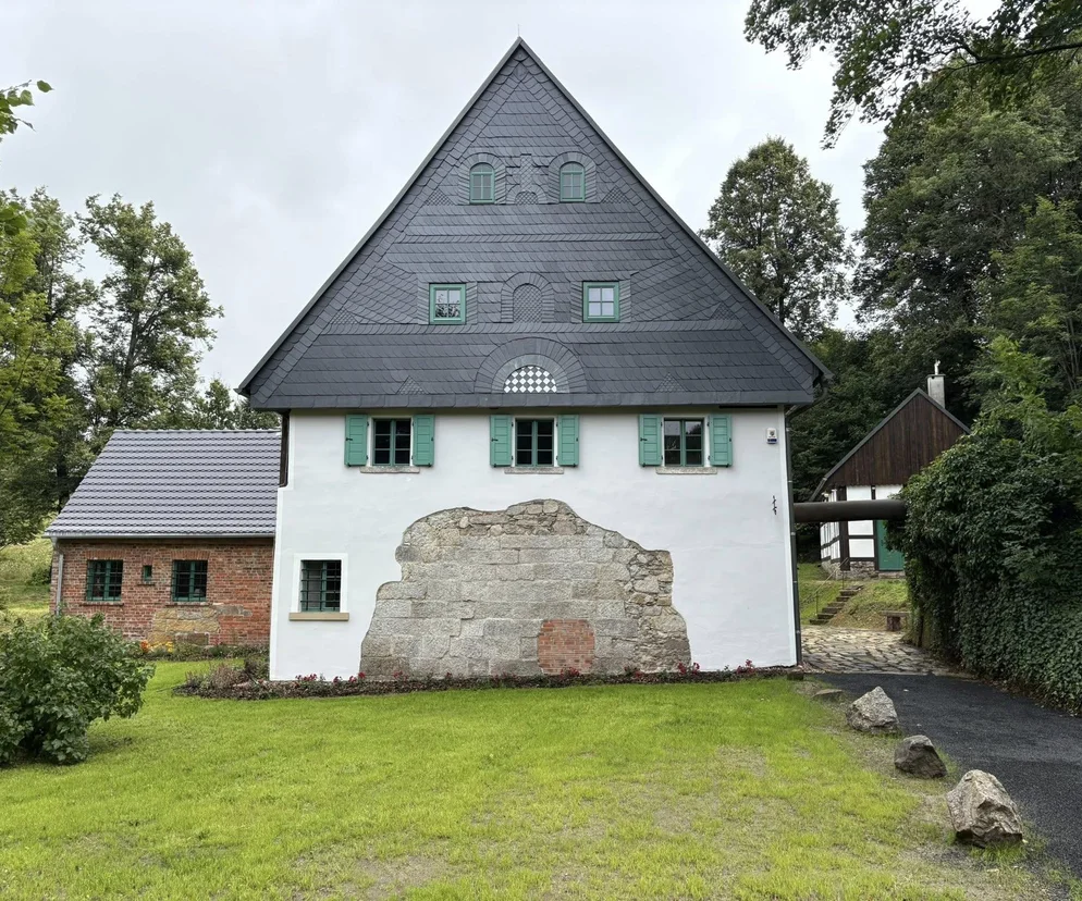

Potem przyszedł czas na budynek główny, który składa się korpusu i małej dobudówki. Na początku trzeba było wyremontować dach. Na głównym budynku jedna połać była kryta oryginalnym łupkiem, druga prawdopodobnie po uszkodzeniu, została przykryta eternitem. Zachowały się też piękne wyłożone łupkiem ściany szczytowe, szczególnie piękna była ta od strony drogi. Niestety, płytki łupka odpadały przy każdym powiewie wiatru i zagrażały przechodzącym. Trzeba było je szybko wymienić.
Dach. Łupek, czyli tak jak dawniej
Nowi właściciele chcieli, aby młyn wyglądał jak kiedyś, więc zdecydowali, że nowe pokrycie wykonane będzie też z łupka. Stare było wykonane staroniemieckim sposobem krycia, na nowe dekarz wybrał sposób niemiecki. Wymienione zostały zepsute elementy konstrukcji dachu i deskowanie. Połacie ozdobiły, tzw. szczupaki, czyli rodzaj prostokątnych lukarn. Odtworzone zostały też łupkowe szczyty, szczególnie pięknie wygląda ten od strony drogi z trzech odmian kolorystycznych z drobnymi elementami w formie łusek oraz wzorami w formie łuków i krzyżem w zwieńczeniu.

Młyn Wojciechów
Autor: Jacek Kiljański/ Archiwum prywatne Po remoncie młyn wygląda jak dawniej
Zabytek dawnego młynarstwa
Budynek jest niezwykły, bo aż na czterech kondygnacjach znajduje się zespół maszyn młyńskich tworzący pełną linię produkcyjną. Wiele z nich pochodzi z XIX w. Zachowała się także studnia, na której był niegdyś turbina wodna. Miejsce w ścianie szczytowej gdzie był zamontowany wał koła wodnego jest zamurowane cegłą. Zachowana kamienna ściana, która musiała wytrzymać obciążenie obracającego się napędu jest specjalnie wyeksponowana na tle otynkowanych murów. Ogromne głazy z jakich jest zbudowana wyglądają imponująco.
