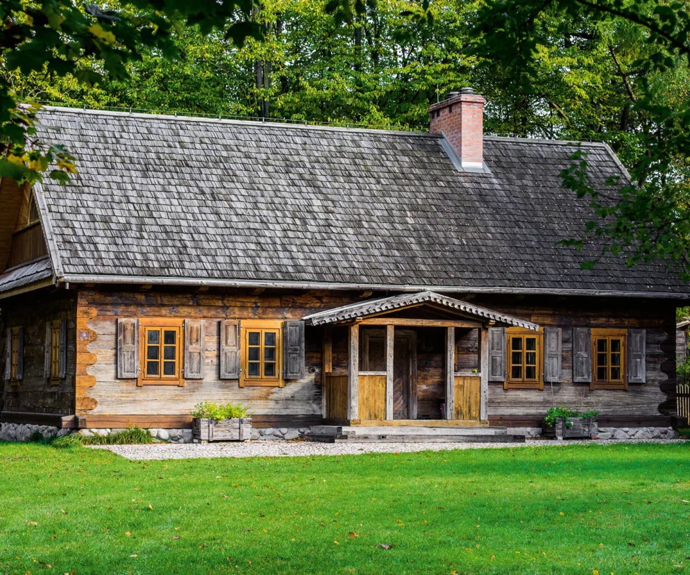

Autor: Jarek Kąkol, projekt przebudowy: architekt Adriana Patalas, inżynier Dariusz Szulc, projekt wnętrz Katarzyna Leszczyńska, Magdalena Leszczyńska, Manfred Bächler Romantyczny ganek odtworzono z archiwalnych zdjęć. Góruje nad nim dobudowana lukarna

Wybudowana w latach 20. XIX w. jako siedziba nadleśniczego jest jednym z najstarszych zachowanych w Puszczy Białowieskiej drewnianych domów tej wielkości. Był to wtedy piękny dom w stylu dworkowym, kryty gontem drewnianym, z ogromnym owalnym klombem przed wejściem, wokół którego nawracały bryczki. Była ciepła woda, pokoje zdobiły kunsztowne piece i kryształowe żyrandole.
W momencie zakupu dawny splendor zbladł pod warstwami czasu i zaniedbań, ale inwestorzy go pod nimi dostrzegli. Najpierw renowacji poddali parter. Co tylko się dało, postanowili zachować i odnowić. Przypominało to trochę pracę archeologa. Żeby nie zepsuć pracy sprzed wieku, trzeba było ją zrozumieć.
Remont starego domu drewnianego – co udało się zachować, a co trzeba było odbudować?

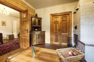

Starannie odrestaurowano skrzynkowe okna na parterze, drzwi i podłogi, elewację. Wszystko wydobyte spod wielu warstw farby olejnej. Masa starego drewna do odnowienia mogła znaczyć jedno – dużo żmudnej pracy. Ręcznej i czasochłonnej, zwłaszcza że inwestorom – ekologom „wierzącym i praktykującym” – zależało, by do renowacji nie używać chemicznych metod.
Wykorzystano powojenny podział wnętrza. Powstały dwa niezależne mieszkania wakacyjne z wejściami od szczytów. Główne wejście, z przywróconą zrekonstruowanym gankiem „paradnością”, prowadzi teraz do nowej części na poddaszu. Parter jest ogrzewany piecami kaflowymi. Niektóre są oryginalne, niektóre postawiono od nowa. Każde mieszkanie ma niezależne podwórze z grillem i miejscem do wypoczynku.
