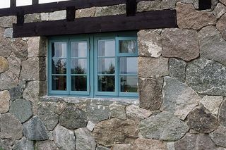

Tradycyjne okna skrzynkowe są stosowane w renowacji obiektów zabytkowych. W dworach, pałacach i innych obiektach pod ochroną konserwatorską stolarka okienna musi być kopią pierwowzorów. Często jednak inwestorzy wybierają ten typ okien w remontowanych budynkach, które nie muszą spełniać wymogów konserwatorskich, ale też w budynkach nowych.
Na fali powrotów dawnych trendów inwestorzy wracają do tradycyjnych okien skrzynkowych. Znajdują one zastosowanie w remontowanych domach z I połowy XX w. lub dawniejszych. Wyglądają bardziej naturalnie od współczesnych konstrukcji w otworach okiennych starych kamienic i domów jednorodzinnych. Te współczesne pozbawione są wad dawnej konstrukcji, bo używa się do ich produkcji materiałów znanych z okien produkowanych dzisiaj na masową skalę.

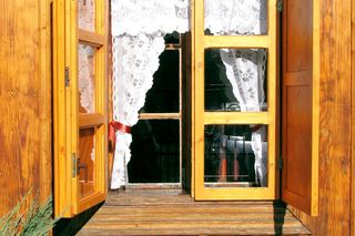

Jak wyglądają okna skrzynkowe?
Nazwa pochodzi od ramy z szerokich masywnych elementów drewnianych, która swym wyglądem przypomina skrzynię. Była ona umieszczana w otworze okiennym i zajmowała niemal całą szerokość muru. Do niej na obwodzie przymocowane były cieńsza ramka lub dwie, nazywana krosnem. Krosna służyły do montażu skrzydeł okiennych. Izolację w takim oknie zapewniała szeroka, dochodząca często do 30 cm przestrzeń powietrzna pomiędzy skrzydłami wewnętrznymi i zewnętrznymi. Skrzydła zewnętrzne nazywane były letnimi, wewnętrzne często zakładane tylko w okresie zimy. Okna skrzynkowe produkowane były z profilowanych belek i krawędziaków o dużych przekrojach. Ich wyrób pochłaniał bardzo duże ilości drewna. Duże przekroje elementów drewnianych zapewniały sztywność i trwałość. Niestety, z czasem pod wpływem warunków atmosferycznych lite drewno ulega zniekształceniom, co prowadzi do utrudnień w otwieraniu i zamykaniu oraz do powstawania licznych nieszczelności na styku ościeżnicy i skrzydeł.
