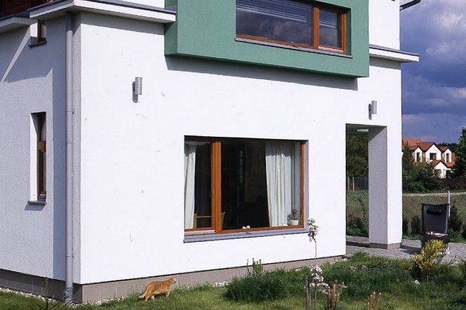

Wykusz
Autor: Andrzej Szandomirski Zielony wykusz stanowi mocną plamę na elewacji. Jego powierzchnia użytkowa jest niewielka, ale zdecydowanie wyróżnia ten budynek w sąsiedztwie
Wykusz to fragment budynku wystający z lica muru. Jest on nadwieszony na zewnątrz ściany. Jego konstrukcja jest zwykle oparta na wspornikach i przykryta osobnym daszkiem. Ściany wykuszu mogą być w dużym stopniu przeszklone. Wykusz może mieć dowolny kształt. Zwykle wykonuje się konstrukcje prostokątne, ale popularne są też takie o skośnych narożnikach. Wykusz nie ma wielkich wymiarów, może zaczynać się od podłogi albo na wysokości parapetu okiennego.
