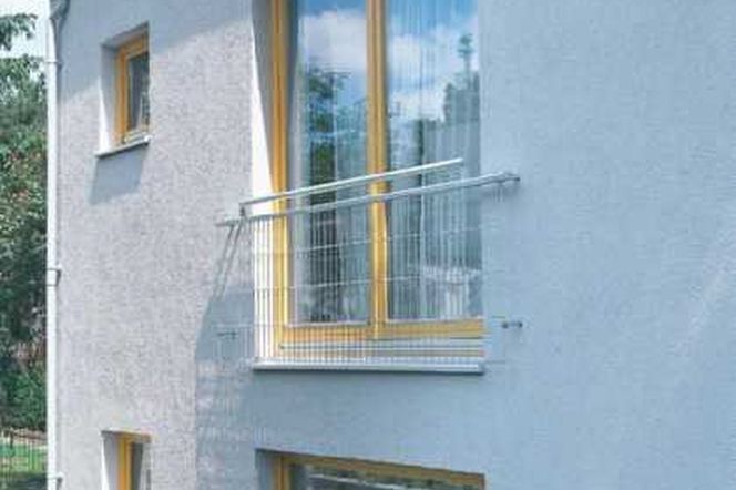

Autor: Andrzej Szandomirski Szeroki portfenetr jest zabezpieczony lekką, nowoczesną balustradą pasującą do charakteru odremontowanego domu-kostki

Portfenetry mogą być częściowo albo całkowicie otwierane. Portfenetrów, w których dolny fragment (do wysokości 0,9 m) jest nieotwierany, nie musisz dodatkowo zabezpieczać balustradą, pod warunkiem że dolna szyba jest wykonana z mocnego szkła, na przykład z klejonej szyby P3. Ma ona podobną wytrzymałość jak stalowa siatka. Zgodnie z przepisami portfenetry otwierane na całej wysokości muszą mieć po zewnętrznej stronie zamontowaną balustradę. Zapewnia ona bezpieczeństwo osobom wyglądającym przez portfenetr, a dodatkowo stanowi interesujący element architektoniczny na fasadzie.

Najczęściej balustrady są aluminiowe lub stalowe. Mogą być zrobione ze stali nierdzewnej lub zwykłej malowanej albo ocynkowanej. Ramy konstrukcyjne wypełniają pionowe lub poziome pręty albo tafle i płyty – ze szkła, z drewna, blachy, siatki stalowej lub elementów włóknocementowych. Wypełnienie powinno być tak przytwierdzone do ramy, aby nie dało się go wypchnąć. Do przygotowania konstrukcji balustrad wykorzystuje się rozmaite profile – rurowe, kwadratowe, prostokątne.

Zależnie od zamierzonego efektu mocowanie balustrady bywa bardziej lub mniej eksponowane. Jeżeli ma być ukryte, najczęściej sytuuje się je w glifie okiennym (w ościeży) – sama balustrada znajduje się wówczas blisko okna i nie wystaje poza lico fasady. Balustrada może też odstawać od elewacji i być zamocowana do czoła ściany. Wygląda wówczas bardziej jak minibalkon, a nie wyłącznie zabezpieczenie otworu, i jest mocnym akcentem na elewacji. Niezależnie od tego, jaką rolę w kompozycji elewacji nadał jej projektant, musi być pewnie przytwierdzona. Mocuje się ją zawsze do warstwy konstrukcyjnej ściany. Używa się do tego łączników mechanicznych lub iniekcyjnych (kotew chemicznych).
