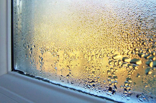

Mostki cieplne, wilgoć w domu
Uwaga na mostki cieplne
Mostek cieplny to termicznie słaby punkt w budynku, który charakteryzuje się znacznie większym przewodnictwem cieplnym niż cała przegroda. Powstaje w miejscu łączenia dwóch materiałów o różnej przewodności cieplnej, jak również w miejscach, gdzie konstrukcja budynku lub zastosowane materiały do izolacji są wadliwe. Mostki termiczne dzielimy na liniowe i punktowe. Mostki liniowe wynikają głównie z geometrii budynku lub z różnorodności cieplnej materiałów, z których zbudowana jest przegroda. Występują w narożach ścian, nadprożach okiennych czy też miejscach połączenia ściany zewnętrznej z konstrukcją dachu. Miejscowe przebicie termoizolacji to mostek punktowy. Tam, gdzie występują mostki cieplne dochodzi do wzmożonej ucieczki ciepła z budynku. Powoduje to większe straty ciepła, co następnie skutkuje wyższymi rachunkami za ogrzewanie. To jednak nie jedyne negatywne konsekwencje. W miejscach występowania mostków termicznych oraz w ich pobliżu dochodzi do spadku temperatury na wewnętrznej powierzchni przegrody. Może to skutkować wykropleniem wilgoci.
