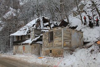

Dom Jastrzębskich - stan budynku przed zawaleniem drzewa
Autor: Fundacja Ochrony Zabytków Architektury Drewnianej/ Archiwum prywatne

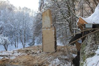

Symboliczny zwrot akcji przyszedł pod koniec 2022 roku. W grudniu na zabudowania spadło drzewo, uszkadzając konstrukcję budynku. Szybko podjęto decyzję o akcji ratunkowej – z udziałem zarówno pracowników Parku, jak i Fundacji. Wspólnie sporządzono dokumentację, zabezpieczono teren i rozpoczęto demontaż.
Ostatecznie umowa dzierżawy została podpisana w styczniu 2023 roku, gdy budynek był już właściwie ruiną.
Puzzle z drewna. Prace remontowe w Ojcowie
Jak już wspomniano, prace Fundacji zaczęły się w grudniu 2022 roku, gdy drzewo przewróciło się na zabudowania dawnej zagrody Jastrzębskich. Konstrukcja znalazła się wówczas dosłownie na granicy katastrofy budowlanej.
Budynek usytuowany tuż przy drodze stwarzał realne zagrożenie dla przechodniów i kierowców. A jednocześnie – jako zabytek – nie mógł być potraktowany jak zwykły obiekt do rozbiórki. W ciągu kilku dni trzeba było zareagować szybko, precyzyjnie i zgodnie z konserwatorskimi zasadami.
W przeciągu pięciu dni musieliśmy oznakować, opisać i zdemontować około tysiąca elementów konstrukcyjnych w deszczu, śniegu i mrozie. To było trochę jak praca na poligonie pod presją czasu.

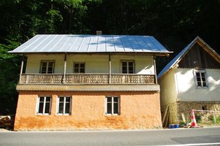

Po zakończeniu etapu konstrukcyjnego przyszła pora na wykończenie: tynki gliniano-słomiane, stolarka okienna i drzwiowa, remont detali. Zastosowano wyłącznie naturalne materiały – drewno, glinę, słomę, farby gliniane i piasek. Sporadycznie użyto wkrętów ciesielskich – jedynie tam, gdzie wymagała tego tymczasowa stabilizacja.
Mimo że budynek został poważnie uszkodzony, udało się przywrócić aż 80% oryginalnej substancji. Co więcej – większość elementów wróciła dokładnie na swoje pierwotne miejsce.
Dziś dach budynku pokrywa tymczasowa blacha – rozwiązanie, które ma charakter ochronny. Ale i tu zachowano historyczny szacunek: użyto blachy cynkowej (nie mylić z ocynkowaną), montowanej w tradycyjny sposób, z zakładkami i na rąbek stojący.
Dom Jastrzębskich - stan budynku czerwiec 2025
